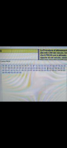

Ciao.. Tu hai lo stesso problema che ho io.. per i mezzi prima del 2012 non ci sono personalizzazioni "automatiche"... Se può esserti di aiuto, questi sono i dati del mio proxy.. il mio è un X250 2.3 CV 130.. Ha la modifica del serbatoio... ce l'ho trovata però.. Prova a vedere se riesci a capire cosa c'è di differenza.. qui sono inseriti i dati relativi a tutti gli accessori presenti nel mezzo e ciò di cui deve tenere conto il body..

La modifica del parametro credo sia corretta: il byte 44 va portato da 00 a 90. Ora, credo che il mio display non funzioni poichè è la prima versione. Ho letto che c'è stata una modifica nel software nel 2008.
Ho trovato un quadro con display grande. Sto aspettando che mi arrivi e poi vediamo.
Altra prova fatta:
Ho fatto delle ricerche e ho trovato che il body della Fiat Idea 1.3MJT è molto simile e forse lo stesso del Ducato X250 così come il quadro strumenti (Anche se alcune spie sono posizionate in posti diversi). Se, mentre per alcuni modelli di auto che provavo a selezionare, il MES mi segnalava "codice ISO errato", con quello dell'IDEA non mi dava nessun tipo di anomalia.
Mi sono armato di coraggio e dopo aver fatto il beckup del mio body ho avviato l'allineamento.
L'allineamento è' stato portato a termine senza nessun problema. Ho visto che in questo caso nel byte 44 aveva inserito il valore 80 e verificando da MES il body leggeva comunque il valore della sonda di temperatura. (80ex è un valore comunque a 8bit che non va bene per il mio quadro strumenti)
Nella procedura di allineamento della fiat IDEA è possibile selezionare dal menu a tendina oltre la sonda della temperatura anche i fendinebbia, cruise e chiusure di sicurezza.
Chiaramente questa procedura non è ufficiale quindi ognuno è responsabile delle proprie azioni.
Io l'ho fatto consapevole dei rischi. Consiglio di salvare i dati del proxy di modo che se qualcosa va storto è possibile ripristinare tutto.

praticamente il mes mi fa fare tutto tranne allineamento proxy, mi spiego  mi collego collego elettronica centrale, allineamento proxy tasto y di conferma, adeguamento, ma  nella pagina in cui dovrebbero esserci gli accessori da abilitare mi si apre la pagina completamente in bianco come se non ci fosse nulla! Sapete quale può essere il problema? Oppure devo selezionare un altro modello di auto per poter visualizzare gli accessori da abilitare? Vi ringrazio anticipatamente ​
Come dicevo sopra, per i modelli X250 antecedenti al 2011 non sono previste modifiche nel MES quindi hai 2 possibilità: la modifica manuale premendo ctrl+alt+c nella pagina di allineamento proxy ( quella che tu apri e trovi vuota) ma devi sapere quale byte va modificato.. oppure utilizzi un'altra auto tipo la idea 1.3 Mjt.. Fai attenzione, sono procedure non ufficiali, quindi fattibili ma a tuo rischio.. Io l'ho fatto.. Prima ti consiglio di fare il backup del proxy per poter ripristinare tutto nel caso di qualche problema..

Ti colleghi al tuo veicolo.. vai nella pagina di allineamento proxy (quella in cui tu dici di non vedere niente per abilitare). Premi ctrl+alt+c e ti si apre una finestra con tutti i byte del tuo proxy. Fai una copia di quei numeri che vedi. Quelli sono i parametri del tuo mezzo. Se qualcosa nella procedura non funziona riscrivi quei dati e tutto dovrebbe tornare all'origine.
