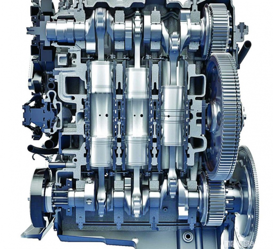

Così a vederlo mi sa che viene a pesare uno sproposito con tanti pezzi doppi rispeto a un motore convenzionale. Ma se si ottenessero potenza e coppia elevata con cubature molto piccole, forse potrebbe anche esserci una convenienza.

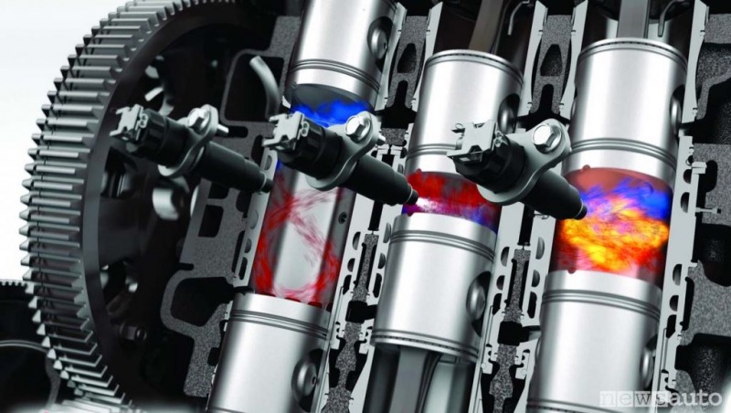

Dallo spaccato non si vedono valvole di ammissione e scarico, non credo che si possa risolvere con delle piccole luci al centro cilindri, andrebbe posizionato in boxer altrimenti i pistoni superiori sarebbero sempre pieni d'olio
Laikista x passione
Inserito il 27/06/2020 alle: 18:11:02
In risposta al messaggio di Robir del 27/06/2020 alle 17:47:38
è un due tempi, privo di valvole e di testata. e in teoria dovrebbe anche pesare meno rispetto allo stesso motore ciclo otto di eguale potenza

Da quel che si vede sono due motori con pistoni, bielle albero a gomiti uniti per la testa come dire in pratica un 6 cilindri a V classico, soluzione adottata sulle macchine di prestigio /sportive.  Se pensiamo alle nostre vetturette che girano con un tre/quattro cilindri la vedo una soluzione più costosa. Una cosa poco chiara è come avviene la lubrificazione che sappiamo essere un punto delicato nel due tempi sopratutto per l'inquinamento, c'è poi pure la questione dimensioni di non poco conto non mi sembra molto compatto richiede cofani voluminosi vanno bene per gli americani meno per le europee.
Inserito il 29/06/2020 alle: 02:09:50
In risposta al messaggio di Rascal del 28/06/2020 alle 17:21:53

Non trarre conclusioni affrettate, le immagini postate da Franco non sono disegni rimasti "reclusi" su qualche CAD 3D, sono oggetti veri e funzionanti
E' un due tempi, e da anni se ne utilizzano un pò in ogni settore
https://it.wikipedia.org/wiki/M...
Nel campo automotive non è mai decollato, anche se Ford di recente ha fatto qualcosa di davvero interessante.

mi dava l idea che dovesse pesare di piu per la presenza di due alberi motore che sono tra i componenti piu pesanti, e i grossi ingranaggi per unirli. Vero che mancando la testata e le valvole e alberi a camme, si risparmia parechio peso.

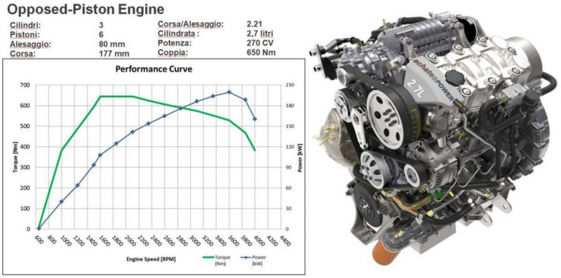

Da quel che leggo, fermandomi alle sole curve caratteristiche, non mi stupiscono dati i 2.7L (6 cilindri opposti), sovralimentazione con turbocompressore e compressore volumetrico, 2T.. Poichè ad oggi abbiamo dei 3.0L, 6 cilindri in linea diesel 4T sovralimentato (che utilizza 2 turbo a bassa pressione e 2 ad alta pressione) che sviluppano di serie 400CV e già 400Nm a 1000 giri e da 2000 giri circa 760Nm costanti fino a 3000 giri (bmw m550d xdrive); e con consumo dichiarato in combinato, secondo il ciclo WLTP, di 5,9L/100km.. Peccato che poi nella realtà non consuma così ma circa 7L/100km in ciclo combinato (poi questo motore è progettato con scopi diversi dalla trazione leggera). Dunque non mi sembrano potenze, coppie e consumi mai raggiunti.. Anzi tutt'altro anche perchè l'Achates arriva a 4000 giri a 2T.
Se poi li correliamo ai consumi (sempre se veritieri) sono buoni, ma non così eccelsi.
Si sa che i motori più efficienti sono i motori diesel navali 2T dove raggiungono efficienze superiori al 50% (vedi Wartsila)
Dubito che pesi meno e a livello di ingombri sia più ridotto... Vero che non ha camme, valvole, testata, ma è anche vero che ha 2 alberi motore, le ruote dentate per collegare gli alberi motore. Poi vedo che il vano motore dell'F-150 è ben occupato... In quel vano motore c'è almeno un V6 3-3,5L fino ad arrivare ad un V8 5.0L di fabbrica.. Motori non proprio piccoli se paragonati alla cubatura media di un motore venduto in Italia per trasporto leggero.
Di problemi non ne avrà su certi fronti (valvole, camme, distribuzione) ma avrà altri punti deboli.. Quali lubrificazione, raffreddamento (dato che non c'è la testata), sistema di iniezione maggiormente sollecitato (se versione a benzina anche le bobine e candele), efficienza lavaggio della camera di combustione (risulterà molto importante sviluppare a livello fluidodinamico, tramite CFD, i condotti dei gas di scarico per sfruttare al meglio le onde di pressione).
