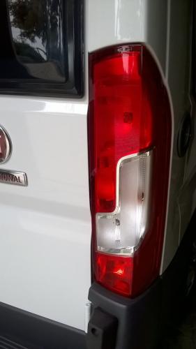

Oggi ho buttato l'occhio sui fanali posteriori del mio furgonato Malibu, e dall'esterno non c'è nessuna vite, mentre dall'interno è tutto chiuso.
Ma se devo cambiare una lampadina?

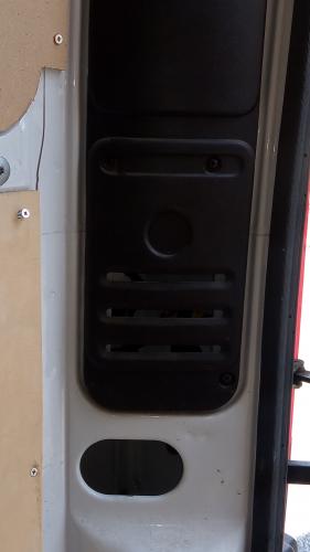

Queste le foto di un ducato "merci", spero siano utili.
La prima vite, a forma esagonale, si trova all'altezza del foro quadrato della lamiera sotto il plasticone nero.
Quest'ultimo arriva fino all'altezza della cerniera superiore ed è tenuto da 7 viti con la testa a croce. Mi sembra che l'altra vite (anche lei esagonale) sia all'altezza del cerchio infossato che vedi sulla plastica, non so se si riesce a togliere. mi sembra un po si muove, oppure potresti decidere di rimuoverlo con brutalità.
Per le viti puoi usare una brugola da 10 o una chiave a tubo da 13 (a occhio) oppure una pinza o simili.

Grazie a Davide per il suggerimento, sinceramente non avevo pensato alla cosa più semplice: il manuale d'uso.
Sul mio furgone il lato sinistro non so se per errore oppure no è "relativamente" libero, ho strappato l'isolante  e riesco a toccare alla cieca una vite esagonale che potrebbe essere un fissaggio, forse si arriva anche alla seconda. A naso sembra che non sia stata montata la plastica di protezione che si vede sul manuale figura 212 e foto di Andrea . per il lato destro invece (quello nella foto che ho pubblicato ieri) non sono ancora riuscito a trovare la soluzione, mi rimane da "esplorare" l'accesso attraverso la piccola apertura sopra al serbatoio delle chiare che è sulla destra,

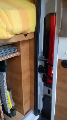

Con riferimento alla seconda foto che hai pubblicato, se alzi l'angolo del materasso, troverai uno sportellino con una vite che rimuovendolo ti darà l'accesso al faro per sostituire la lampadina...
Questa è la situazione del mio furgonato, spero che sarà anche per il tuo...!

Inserito il 03/10/2017 alle: 12:46:02
In risposta al messaggio di cammello69 del 03/10/2017 alle 09:26:48
buongiorno a tutti...! Con riferimento alla seconda foto che hai pubblicato, se alzi l'angolo del materasso, troverai uno sportellino con una vite che rimuovendolo ti darà l'accesso al faro per sostituire la lampadina... Questa è la situazione del mio furgonato, spero che sarà anche per il tuo...!
Grazie per l'informazione, stasera provo

Inserito il 03/10/2017 alle: 20:41:27
Ciao Cammello
Ti ringrazio perché è come dici tu, per adesso sono arrivato solo al fissaggio superiore, ma sicuramente si arriverà anche a quello più basso.
