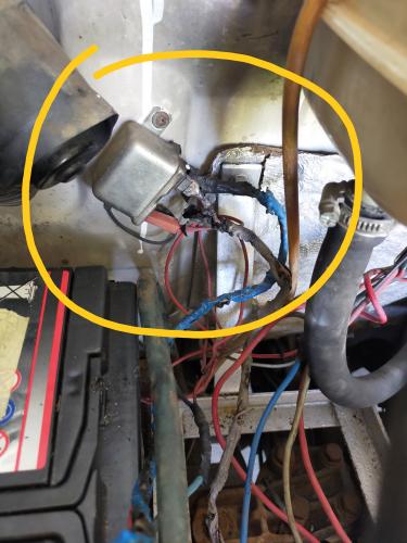

Qualcuno sa cos'è l'oggetto in foto?

Io sospetto sia un parallelatore o qualcosa di simile. È nel cofano di un veeeeecchio Ducato. Ha un cavo phi6 che va al polo positivo della batteria servizi e uno alla batteria motore. Poi uno piccolo che va a massa e un altro piccolo che va nell'abitacolo, immagino alla spia.
Qualcuno sa cos'è?

Io sospetto sia un parallelatore o qualcosa di simile. È nel cofano di un veeeeecchio Ducato. Ha un cavo phi6 che va al polo positivo della batteria servizi e uno alla batteria motore. Poi uno piccolo che va a massa e un altro piccolo che va nell'abitacolo, immagino alla spia. Qualcuno sa cos'è? ​​​​​​   Ange Io Me
Probabilmente è il relè parallelatore delle batterie qua do il veicolo è in moto.
Ma davvero davvero brutto a vedersi, se puoi cambia quei cavi

se è un rele parallelatore dovrebbe emettere un TAC quando si avvia il motore e un altro TAC quando lo si spegne (se il rele funziona).
Quei fili con isolante cotto mi fanno un po paura di incendio, sostituendoli, li metterei anche piu grossi visto che se è il parallelatore possono passarci anche fino a 50A (dovrebbe esserci un fusibile da 50A per evitare che ne possano passare di piu).
Se invece fosse un rele di fari aggiuntivi o trombe, il TAC lo dovrebbe fare attivantdo il relativo utilizzatore.

Probabilmente è il relè parallelatore delle batterie qua do il veicolo è in moto. Ma davvero davvero brutto a vedersi, se puoi cambia quei cavi
hem... sì, sì, sono assolutamente da sostituire... li ho fritti io inavvertitamente... frown. Posso migliorare. Eh eh

se è un rele parallelatore dovrebbe emettere un TAC quando si avvia il motore e un altro TAC quando lo si spegne (se il rele funziona). Quei fili con isolante cotto mi fanno un po paura di incendio, sostituendoli, li metterei
anche piu grossi visto che se è il parallelatore possono passarci anche fino a 50A (dovrebbe esserci un fusibile da 50A per evitare che ne possano passare di piu). Se invece fosse un rele di fari aggiuntivi o trombe, il TAC lo dovrebbe fare attivantdo il relativo utilizzatore.
Molto utile e semplice da verificare. Grazie! Farò buon uso
