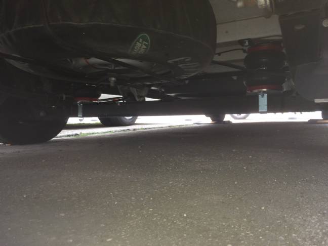

Inserito il 09/03/2017 alle: 17:25:30
In risposta al messaggio di Relax del 09/03/2017 alle 09:45:16
Infatti dovrei passare da un monobalza (ALKO) ad un doppia balza (GOLD...). Ma la differenza, secondo il tuo parere, sarà in meglio o in peggio? Non mi hanno ancora consegnato il mezzo e sono un po' preoccupato del risultato.
io ho messo queste e confermo la minor rigidità rispetto al monobalza ...
Lorenzo
