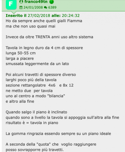

Interessante anche il metodo di Franco ma non capisco come fa a sovrapporre più travetti.
Quando sale con tavola inclinata presumo che sovrapponendo due travetti scappano via non lo so non ho esperienza al riguardo:

Fai una prova.
Prendi una tavola di legno (o piu tavole sovraposte) che facciano lo spessore del pneumatico, e provi a sollevare con quelle sotto al cric così in pratica ricrei la situazione come se il pneumatico fosse completamente afflosciato e piatto e il cerchio tocca quasi terra.
In questo modo vedi come si comporta il cric a ruota sgonfia senza doverla sgonfiare wink.

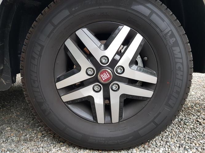

Sul mio camper ho i cerchi per il Ducato Maxi 6x16 ET68 5x130 78.1, in lega. 20200814_073517.jpg

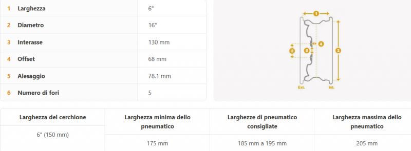

Sto per cambiare le gomme (225x75), ed una la voglio tenere come ruota di scorta montata su un cerchio in acciaio, che mi verrebbe da dire che deve avere le stesse dimensioni.
Cercando in rete però leggo che su questo cerchio in lamiera lo pneumatico massimo indicato è un 205 mm.
C'è una spiegazione (differenza tra acciaio e lega) o semplicemente il Ducato monta gomme cicciotte?
