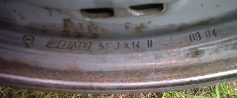

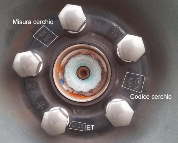

Se non ricordo male la misura è punzonata sul bordo esterno del cerchio oppure vicino ai bulloni, quindi semmai basta togliere la borchia.
In alcuni veicoli è così:
in altri veicoli è così:
non ricordo nel Ducato dove sia. Mi sembra di ricordare sul bordo, ma non sono sicuro.
Modificato da IZ4DJI il 16/03/2018 alle 18:54:06
