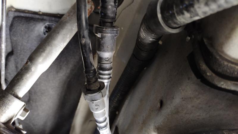

Per portare il gasolio al riscaldatore non volendo bucare/tagliare e modificare l'impianto del mi Ford Transit, volevo interporre un raccordo a T al raccordo del ritorno del gasolio originale, ma non so come si stacca da dove è innestato.
Raccordo a T da aggiunge:
Mi sapreste dire in che modo si stacca ?

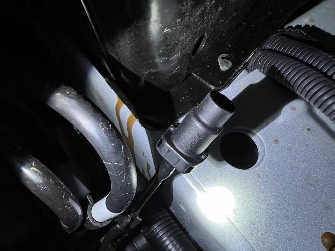

Foto del tipo di raccordo da staccare

Devi premere all'interno questi tassellini. Non fare l'errore di entrere con un cacciavite per estrarli.
Vanno premuti verso l'interno

Devi premere all'interno questi tassellini. Non fare l'errore di entrere con un cacciavite per estrarli. Vanno premuti verso l'interno
Grazie mille.
Avevo avuto l'idea di provare ad usare un cacciavite, ma per fortuna poi ho pensato che era meglio chiedere.
Quindi basta usare le mani?

Grazie mille. Avevo avuto l'idea di provare ad usare un cacciavite, ma per fortuna poi ho pensato che era meglio chiedere. Quindi basta usare le mani?
potrebbe essere duro da spingere con l'unghia.
Magaricol cacciavite con una punta grossa.
Oppure con la sua pinza specifica

potrebbe essere duro da spingere con l'unghia. Magaricol cacciavite con una punta grossa. Oppure con la sua pinza specifica
Ho visto il filmato, si magari spruzzo un poco di WD40 prima di toglierlo.
Grazie ancora.

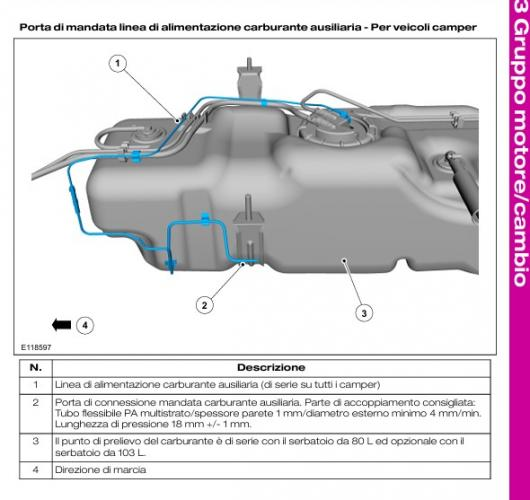

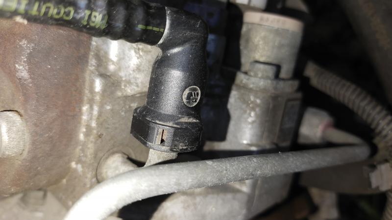

Io ho questo attacco predisposto, presumo che questo sia un tappo, da togliere.
Riesci a indicarmi un raccordo  con innesto tubo per il riscaldatore? ovviamente non a T .

Io ho questo attacco predisposto, presumo che questo sia un tappo, da togliere. Riesci a indicarmi un raccordo  con innesto tubo per il riscaldatore? ovviamente non a T .
Penso che sia questo, chiaramente solo la parte femmina.

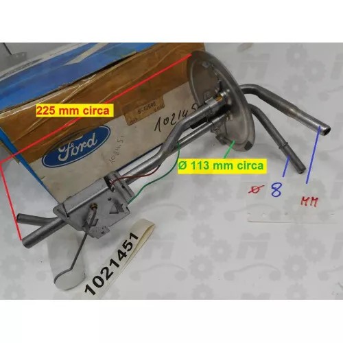

Ciao, nel mio Transit 2.5 TD MK4 del 1993, sul serbatoio del gasolio ci sono 2 tubi come questi in foto
Non riesco a capire ne sono riuscito ancora a reperire quale siano i tipi di connettori adatti.

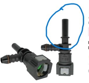

Quello da te postato a T da mettere sul tubo di ritorno, pensi possa andar bene anche per me?
Appena il tempo sarà un po' più clemente, vorrei togliere il serbatoio esterno e collegarmi a quello del mezzo.
Tra il riscaldatore e la pompetta so che hai sostituito il tubo, da quanti mm e' il diametro interno del tubo che hai utilizzato?

Vedendo la forma direi che si inserisce su quello che hai segnato come 8.
Sembra lo stesso raccordo del T.
Il T viene venduto come 7,89 mm, se guardi la foto si riesce a leggere il diametro.

Ciao, in quegli anni si utilizzava il tubo in gomma, per carburante, con fascette a vite, forse il collegamente era piu' semplice ed economico. Un saluto Enzo

Ciao Enzo, no ti confermo che tra il tubo in gomma ed il tubo metallico presente sul galleggiante c'è un connettore simile a quello postato come adattatore, il tubo originale e questo:
Non si capisce bene però com'è fatto il connettore che si vede a destra nella foto, sicuramente si sgancia, dovrò vedere la compatibilità non appena mi arriva la T nuova.
