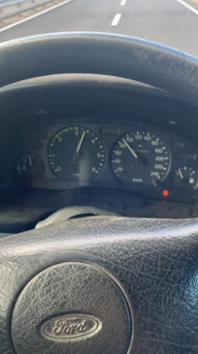

Inserito il 22/10/2021 alle: 00:52:32
La frizione è nuova, a quei giri che dici sono a 80 km/h, a 100 km/h sono intorno ai 3500/3600, cambio a 5 marce, gemellato e cerchio 14. Consumi sono sugli 8 al litro.

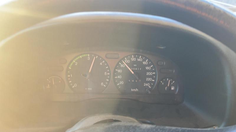

Inserito il 22/10/2021 alle: 00:55:30
Paolol
Paolol
24/07/2006 4686
Inserito il 22/10/2021 alle: 08:49:01
In risposta al messaggio di Shado87 del 22/10/2021 alle 00:55:30
Va bene la foto,ma la quinta la metti o viaggi sempre in quarta?Scherzi a parte il mio è del'98 e con cerchi da 15,ma non penso sia questo il tuo problema.Dalla foto sembra che ti manchi una marcia davvero!Hai guardato se per caso il freno a mano resta "tirato"anche se la leva è a riposo?(sembra una ******ata,ma succede!

Nella foto ero già in 5.. Si cerchi 14 ed il motore e td..

Per i cerchi basta guardare cosa riporta la carta di circolazione, in fondo può montare solo quelli. In oltre  ma quel quadrante che riporta 240 K/ora fondo scala è del Transit ? cosa è un mezzo da competizione? che senso ha una scala cosi alta per un mezzo che a mala pena fa i 120 K/ora, qualcosa non quadra nel racconto o sono state fatte delle modifiche sul veicolo originale.

Il quadrante mi disserro che era stato cambiato perché non andava il gruppo carburante

Ora forse ci capiamo un po, quel quadrante non è di quel modello di veicolo e forse visto i cerchi che monti da 14" neppure il motore, ipotesi non è che hanno montato un turbo al posto dell'apirato mantenendo la trasmissione dell'aspirato?  Se è cosi sappi che sei fuori legge.
