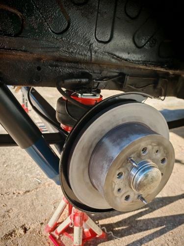

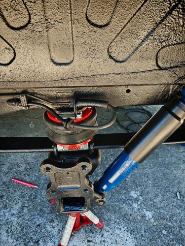

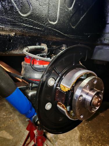

Ciao Furio, ho letto parecchie discussioni a riguardo e concordo con te, è un mezzo da guidare attenzione e cognizione.
Ho evitato di effettuare modifiche all'impianto frenante, ma ho sostituito  tutto quello che era sostituibile con ricambi di prima qualità e ho rigenerato ogni singolo componente ossidato che era ancora in buono stato. Prima o poi farò un post a parte sui lavori di restauro.IMG_20250702_222935.jpgIMG_20250705_185957.jpgIMG_20250701_122533.jpg
