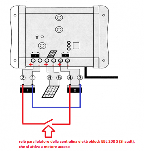

Il mio camper Adria Coral 630 DK del 2005 monta una centralina elektroblock EBL 208 S (Shaudt).
Ora, vorrei montare un pannello solare da 190W con regolatore PWM, modello RE104, e vorrei collegarlo ad entrambe le batterie BS e BM.
Come sapete, la centralina EBL 208 S ha un parallelatore che si attiva al momento dell'accensione del motore. Credo (correggetemi se sbaglio) che lo scopo sia caricare entrambe le batterie mentre si viaggia.
La domanda è quindi: cosa accade se, mentre il regolatore RE104 sta caricando entrambe le batterie, accendo il camper e il parallelatore si attiva? Possono presentarsi danni all'impianto o al regolatore RE104?

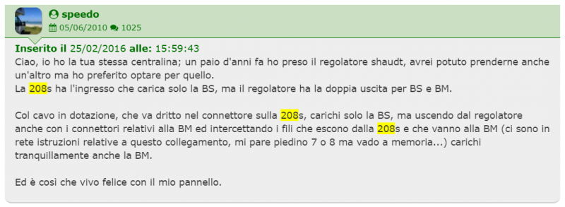

Dal forum ho trovato questo messaggio:
Sembra sia esattamente la risposta al mio quesito, cioè che non ci sono problemi a collegare il regolatore di carica RE104 sia alla BM che all'ingresso pannelli della EBL. Qualcun'altro che conferma?

Per info di chi leggerà ho collegato il regolatore dei pannelli solari:
1- un'uscita +/- del regolatore direttente alla batteria motore, sfruttando i cavi che passano davanti alla centralina EBL
2- La seconda uscita del regolatore pannelli l'ho collegata all'apposito ingresso di carica BS sulla EBL tramite il connettore apposito (preso su amazon)
Il tutto funziona bene.
