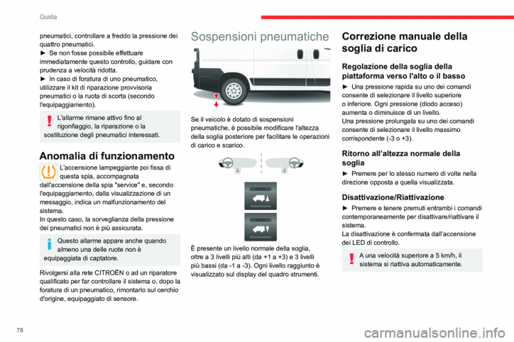

hai provatoscaricare e visionate il manuale da internet di jumper di vare annate gratuiti
Inserito il 15/06/2023 alle: 23:19:01
Oggi ho portato l auto di mia moglie in Citroen per tagliando e revisione, e mi è venuta in mente questa discussione e ho chiesto in proposito al titolare, con cui siamo in confidenza.
Secondo lui, sul Jumper non ci sono i sensori nelle ruote ma usa il sistema indiretto, cioè che si basa sul diametro del pneumatico (che cala se è meno gonfio) e quindi sulla velocità di rotazione (che aumenta con ruota meno gonfia).
Secondo lui quindi non è importante la pressione delle gomme, ma l importante è che sia uguale sulle due ruote dello stesso asse, e la spia si accende se il sistema rileva una differenza di pressione (cioè di velocità di rotazione) sulle due ruote dello stesso asse.
Riporto cio che mi ha detto.
21/03/2009 29539
Inserito il 15/06/2023 alle: 23:32:57
ma si sta cercando il reset del sistema
ho trovato una uale jumper 2020 non dice molto
ma dice che potrebbe mancare o non funzionare in sensore
Modificato da salito il 15/06/2023 alle 23:44:56
Inserito il 15/06/2023 alle: 23:51:29
In risposta al messaggio di salito del 15/06/2023 alle 23:32:57
ma si sta cercando il reset del sistema ho trovato una uale jumper 2020 non dice molto  ma dice che potrebbe mancare o non funzionare in sensore
Allora, mi sembra che l officina Citroen mi abbia detto cose non vere, dal manuale sembra che sia un sistema con sensori.
