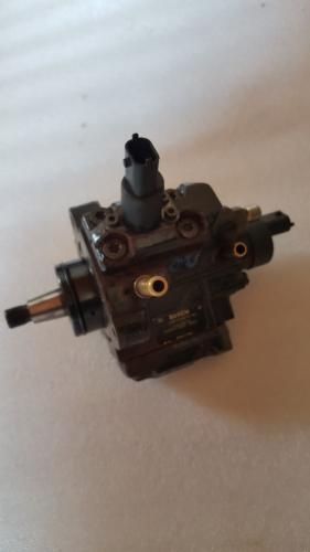

20190724_135201.jpgPer lo spurgo è sufficiente che tieni il quadro inserito fino a quando non senti la pompa del gasolio elettrica che si ferma,lo fai per 2/3 volte e poi fai avviamento...dopo poco parte senza nessun problema...questa è la foto della pompa del ducato 2.8 jtd...
yes Grazie ancora.

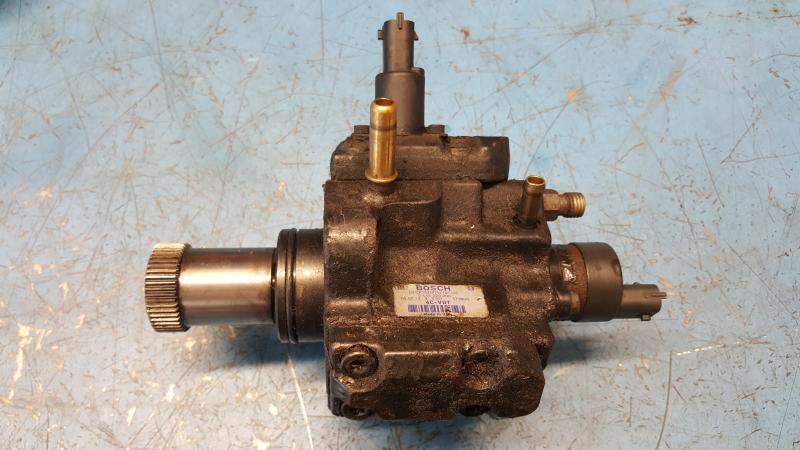

Fatto la sostituzione durante le ferie, problemi solo a svitare l'ingranaggio, ho scoperto così che ho un avvitatore "fiappo".
Questa è la mia rispedita in Germania.
Per l'avviamento problemi zero, ho seguito la procedura e come per il cambio filtro gasolio; partito al secondo colpo, tutto a posto controllato trafilaggi e tubazioni.
