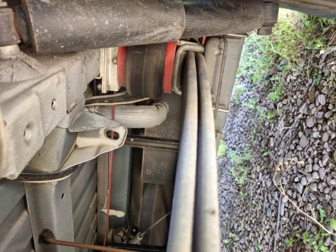

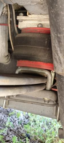

Ciao, vorrei un vostro parere sulla mia idea di rialzare il retro del mio Ducato 244 maxi, lungo 7mt con balestra doppio foglio che ancora non è piatta e soffietti ad aria originali fabbrica che tengo a 2 bar ( il max consigliato). Il mezzo è perfettamente in piano, vorrei quindi rialzarlo un pò sul retro anche perchè lo sbalzo c'è e un paio di volte ho strisciato.Ed anche per migliorare l'aereodinamica.Vorrei montare uno spessore sotto le balestre ma servono anche le cravatte più lunghe per ancorare le balestre. On line ho trovato solo un kit contenente gli spessori e le cravatte alla modica cifra di 250 euro...un pò troppino direi.
Avete una soluzione più economica ?
Allego foto del retrotreno

Dalla foto sono soffietti monobalza Alko quindi già duri come sassi appena li porti a 1,5/2 atm, considerando 7 metri di lunghezza quindi sbalzo considerevole rispetto a un 6 metri e con molto più materiale costruttivo per fare un mezzo così lungo.
Forse prima cosa da fare pesarlo tutto e per asse poi si comincia a capire come migliorare la situazione tipo togliere le Alko e lavorare sulle balestre e alleggerirlo

Dalla foto che hai messo quelli non sono a doppia balza o non è la foto dei tuoi o io non ci vedo…
comunque non è un problema il mezzo è quello e risolvere la cosa non è semplice pesalo x asse e vai da un buon balestraio e senti la sua opinione

Dalla foto che hai messo quelli non sono a doppia balza o non è la foto dei tuoi o io non ci vedo… comunque non è un problema il mezzo è quello e risolvere la cosa non è semplice pesalo x asse e vai da un buon balestraio e senti la sua opinione
Hai ragione è un monobalza, vedere una foto di traverso non aiutalaugh.
Secondo me è leggermente sgonfio, nel senso che se consigliano 2 bar.... 2 è poco.
In ogni caso non fasciamoci la testa prima di romperla, il mezzo va pesato sul asse posteriore, sia senza che con lo scooter, dopodiche si valutano pressioni superiori ai 2 bar, a guardarlo non credo cederà molto di più di come è ora, quindi il vero problema non sarà l' assetto, ma il peso.

Dalla foto mi sembra che i soffietti siano belli schiacciati, sei certo che abbiano il limite di 2 bar? Mi sembra poco, Perchè proverei intanto a dargli un po piu di pressione almeno per provare se si alza un po e come si guida.
