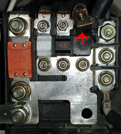

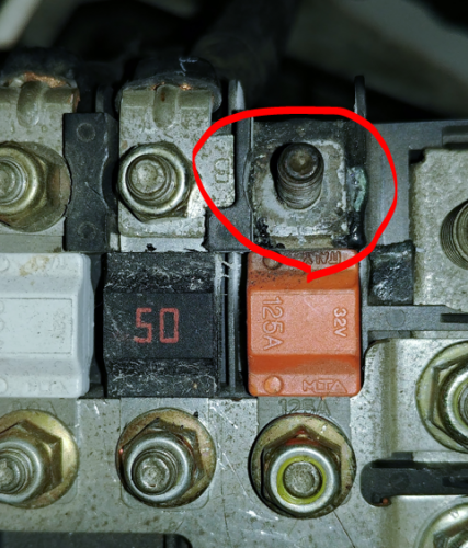

se vuoi posso dirti vita morte e miracoli di quella piastra... che poi in realtà, di fatto, non ha colpe...
La cosa migliore che si può fare e magari è stata fatta dal tuo meccanico, è quella di controllare come è messa la piastra in se, perchè a parte piccoli prigionieri M5 in metallo tutto il resto è di plastica...

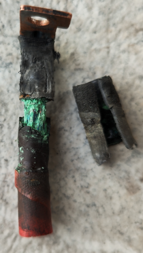

Su un mezzo a cui mi è capitato di mettere le mani la situazione era questa...
Il cavo e relativo fusibile sono quelli che provengono dall'alternatore...
Data la cattiva conduzione del cavo e relativo contatto sul prigioniero M5 si era scaldato tanto da far saltare il prigioniero dalla sua sede... abbiamo dovuto cambiare la scatola fusibili...
Il mezzo dopo la sostituzione è rinato, spacialmente il funzionamento del frigo.
Il cavo tolta la guaina era messo così...
