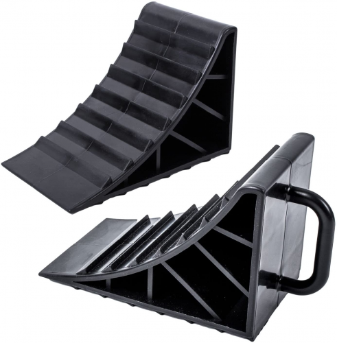

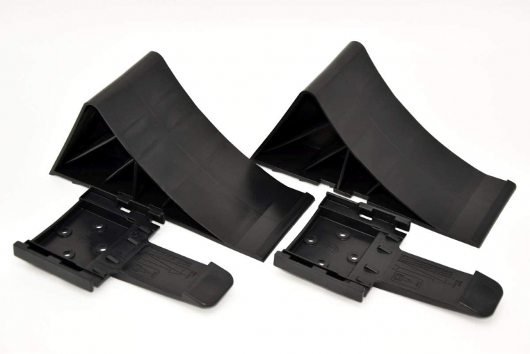

Nei vecchi Dayli davano a corredo anche un bloccaruota (per foratura o sosta )
e pertanto ne ho due che tengo sempre disponibili in caso di problemi.
Ora per ipesi e la economia non vengono più consegnati,(solo over 35)
Eramo metallici e pesanti  ora li fanno in plastica e leggeri.
Nel tuo caso ordinerei questa coppia a soli  14.29 €
https://www.amazon.it/ProPlus-i...
O questi a soli 10 € con staffa di supporto
https://www.amazon.it/Unitec-Cu...
