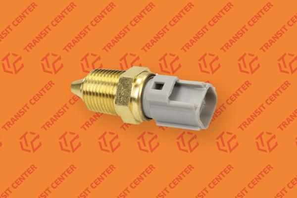

Scusate se provo a chiedere qui senza aprire un nuovo argomento., nel caso lo farò.  Ho un Transit come quello di Paolo, oggi mi sono accorto che la lancetta della temperatura non sale oltre il segno blu.  Avete qualche idea su cosa potrebbe essere la causa?  Ciro.
Bulbo o strumento difettoso
06/09/2019 7000
Inserito il 17/06/2023 alle: 09:43:56
In risposta al messaggio di impiegatodelvolante del 17/06/2023 alle 08:00:21
Buongiorno Silvio, stamattina ho provato a staccare e ripulire un po` i contatti di questo sensore
poi, ho fatto un giretto di una decina di km, la lancetta e` arrivata tra la N e la O nel riquadro NORM.
Daro` una ripulita migliore magari con spray per contatti e la terro` sotto controllo, credo comunque dipenda da quel sensore, tra l`altro, c`e` un secondo sulla scatola del filtro aria cui ho da poco cambiato e sembra essere uguale, daro` una pulita anche ai contatti di quest`ultimo.
