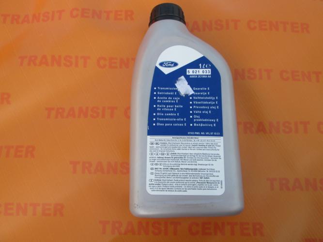

Mettere olio dalla leva del cambio e proprio necessario?
Comunque l'olio sarebbe
QUESTO
Sinceramente, non so se vada cambiato, il cambio non ha problemi ed  il motore ha 160.000 km.
​​Ciro.

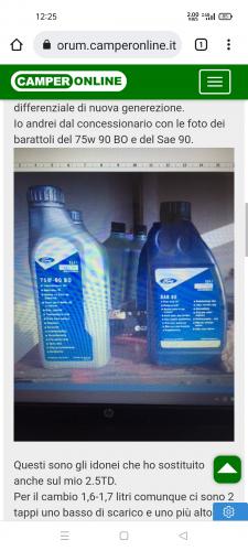

questa la foto da vecchi 3d. L'olio cambio è quello a sx .

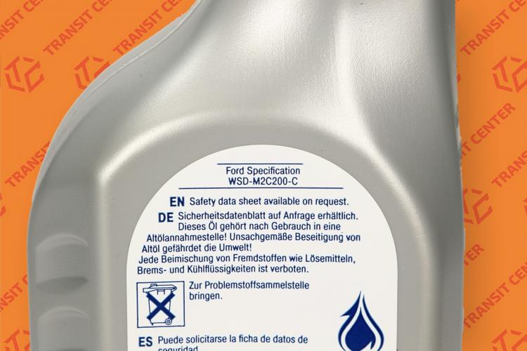

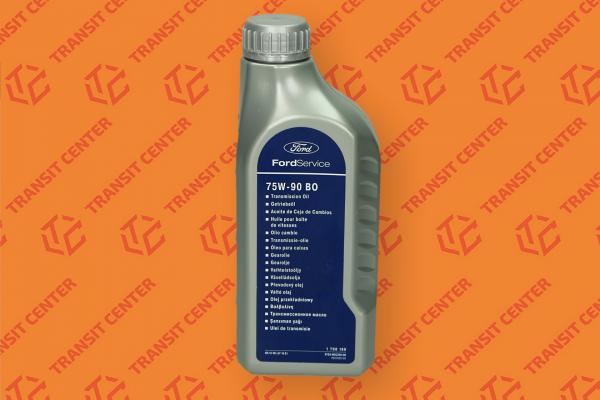

Quell`olio, 75w90 BO, lo si trova su transitcenter ma per le specifiche viene riportato WSD-M2C200-C Api GL4 e/o GL5

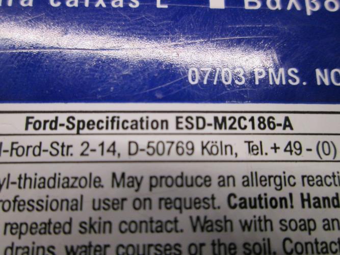

Da qualche parte mi e` parso di aver letto che l`olio ESD M2C186-A che rispettava la specifica GL3 fosse un`olio minerale ma, magari sbaglio.
Ad ogni modo si trova solo olio WSD M2C200-C, sintetico, il quale sembra aver sostituito quello precedente, ho provato a cercare anche col codice 5021033 ma i risultati della ricerca restituiscono sempre la stessa cosa cioe` olio Ford con specifiche WSD-M2C200-C
