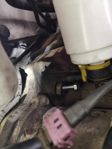

Paolo, oggi mi sono deciso a fare la distribuzione, ho cambiato anche l'alternatore da 70A con quello da 95A, cambiate l3 cinghie e la pompa dell'acqua, ogni tanto pioviggina a e dovevo fermarmi infatti, mi manca da rimontare la vento, il radiatore e mettere il liquido.
Non ho fatto molte foto ma mi sono ricordato della tua richiesta,
Puoi vedere subito dietro il filtro del gasolio dove ho inserito il bullone da 12mm, quello in primo piano con lo spinotto rosa è il sensore.

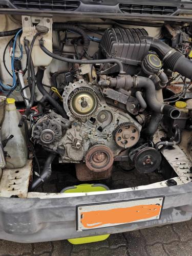

Qui invece quando ho finito di smontare tutto,

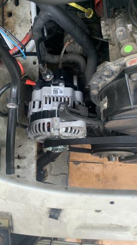

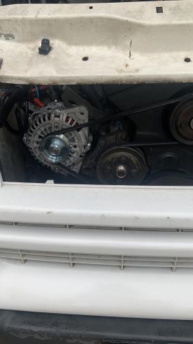

Allora, tutta la parte della distribuzione è andata a buon fine.
Ho però riscontrato 2 problemi, entrambi sul nuovo alternatore.
Il primo è che nonostante arrivino oltre 14V alla Batteria Motore rimane accesa la spia della batteria nel quadro.
La seconda invece è che quando attivo la ricarica della BS (litio) non appeno accelero la cinghia dell'alternatore fischia di brutto però manda una corrente di 50/55A alla BS.
Ho provato a collegare una batteria Agm come BS scollegando la BS litio e non fa nessun fischio però la spia batteria nel quadro rimane sempre accesa.
Qualche suggerimento?

Allora, tutta la parte della distribuzione è andata a buon fine. Ho però riscontrato 2 problemi, entrambi sul nuovo alternatore. Il primo è che nonostante arrivino oltre 14V alla Batteria Motore rimane accesa la spia
della batteria nel quadro. La seconda invece è che quando attivo la ricarica della BS (litio) non appeno accelero la cinghia dell'alternatore fischia di brutto però manda una corrente di 50/55A alla BS. Ho provato a collegare una batteria Agm come BS scollegando la BS litio e non fa nessun fischio però la spia batteria nel quadro rimane sempre accesa. Qualche suggerimento?  Ciro.
Per la spia, sicuramente manca un segnale, per  il fischio, troppo sforzo
se cinghia trapezoidale, devi mettere pulegge e cinghianpoly v ,se già poly v, devi rimettere il vecchio alternatore
Puoi provare a tirare di più, ma rischi di rovinare i cuscinetti
P.S
Visto dopo che già poly v
Informati se esistono pulegge e cinghia con più gole rispetto quelle che hai
a vedere la foto, si capisce che è troppo stretta per lo sforzo che deve affrontare

Inserito il 24/10/2023 alle: 18:33:52
Ciao guarda la vecchia puleggia dell' alternatore .
che il diametro sia uguale .
comunque hai il registro . Puoi tensionare un altro po'.

Grazie, la puleggia è simile a quella dell’altro alternatore, forse qualche millimetro in meno ma non ne sono sicuro, domani le misuro col calibro, per la spia devo capire bene i vecchi collegamenti, prima c’era il cavo per la BM sul morsetto B+ mentre sul D+ c’erano 2 cavi che ho ricollegato sul pin L del nuovo alternatore.
Domattina provo a staccarli e li ricollego uno alla volta.

Ma fischia perché troppo lenta o troppo stretta?

Più probabile lenta . Slitta quando alternatore produce sotto sforzo .
avevi fatto un segno sul registro prima di smontare L altro?
Misura bene il.diametro delle due pulegge .

No non ho fatto alcun segno, però il nuovo alternatore sembra leggermente più largo/robusto, domani misuro le 2 pulegge.
Secondo le schede tecniche reperite online, quella vecchia dovrebbe avere un diametro di 67mm mentre la nuova 60mm, avevo comunque letto qui su Col che chi ha sostituito il vecchio alternatore da 55A o da 70A con quello da 95A non ha cambiato la puleggia.
Proverò anche a spostarlo e regolarlo in modo che la puleggia sia un po più in alto anche se in questo modo la puleggia si avvicinerebbe ancor più a quella della pompa dell'acqua e forse dovrei stringere ulteriormente la cinghia.
Resta il fatto che mi rimane accesa la spia della batteria nel quadro, dovrò rivedere i collegamenti ed il corretto funzionamento del D+.

Tutto bene, risolto.
Purtroppo a volte capita di fare lavori in condizioni non proprio ottimali, un pò per l' andirivieni della pioggia, un pò per la stanchezza ho commesso 2 piccoli errori.
Per quanto riguarda il D+, li cavi che escono dallo spinotto recuperato da una Yaris dal rottamaio sono della sezione di 1,5mm, avevo messo un terminale ad occhiello blu per cavi da 1,5 a 2,5 mm, nel crimparlo si era sfilato ed è rimasto attaccato solo alla plastica, nonostante ne avessi piegato in 2 il capo spellato.
Stamattina ho sostituito il terminale con uno rosso da 0,5 a 1,5 mm e funziona anzi, devo dire che mentre prima la spia si accendeva dopo una piccola e breve accelerata adesso si spegne immediatamente, credo che questo sia dovuto alla diciamo "elettronica" del nuovo alternatore.
Sempre a causa della stanchezza e dell'ormai giunta sera, non avevo notato che sulla vite del registro c'era un segno rosso solo che nel montare l'alternatore era finito dietro e non lo vedevo, stamattina con calma ho allentato un po' il fermo del registro e con mezzo giro sul bullone tirate è saltato fuori il segno rosso.
Ora la cinghia è ben tesa e non c'è più nessuno stridulo.

Ah ecco bene ! Vedi che il segno c'era?
ricordati che in futuro potresti dover tirare un poco per recuperare la differenza di diametro della puleggia.
il discorso sugli A resta.  Facci un pensiero

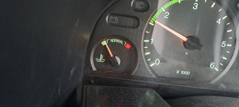

Comunque, mi è capitata una cosa che "non capisco", ossia 2 anni fa circa ho fatto sostituire la valvola termostatica, sia ieri che oggi, la temperatura dell'acqua non è mai salita oltre a questo valore
Questo è il risultato dopo 15'  da fermo e circa 15km traffico normale. Temperatura esterna bohh, 2°? Circa.
Che sia la valvola bloccata aperta?
Nell'ultima uscita a natale non aveva problemi era normale, mai stata veloce ma, generalmente dopo tutta questa strada dovrebbe essere più alta.
