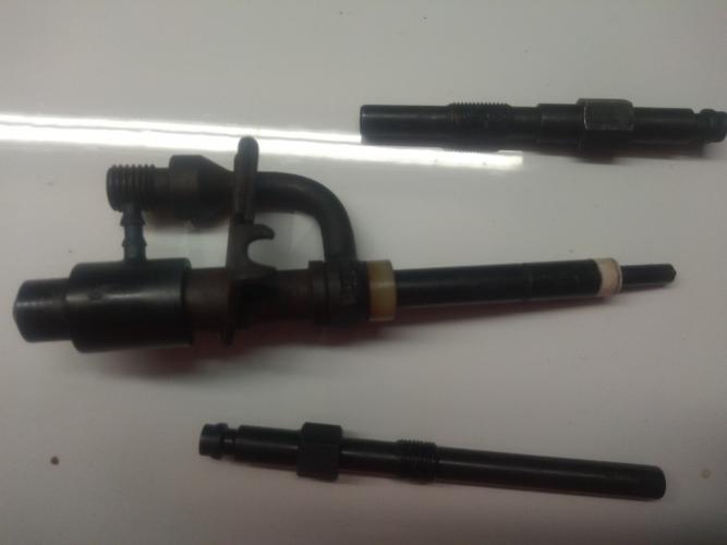

Maledizione!Non c'è nessun adattatore per il foro degli iniettori che calzi.Quello più adatto per profondità e calibro è un millimetrino più piccolo.Avevo pensato di usare del teflon per tappare per intero il buco,ma riesco a tener pigiato l'adattatore con le mani?Ho già reclutato mio cognato per le accensioni(o meglio far girare l'albero motore)per domani che dovrebbe avere un meteo stabile.

Occhio che quello che usi non finisca dentro.manda una foto di quello che vorresti usare

iniettore.jpgPronti!Non so se riesci a capire,però...Ma tenendo il pezzo nel foro iniettore,riesco a misurare o la pressione lo spinge fuori?

Pronti!Non so se riesci a capire,però...Ma tenendo il pezzo nel foro iniettore,riesco a misurare o la pressione lo spinge fuori? Ciao Paolo.
Quale vorresti usare di 2? E cosa cambia? Il diametro e basta?

paolo quel kit che hai mi sa che non va bene.
ti sfiata
e la misurazione viene sfalsata

Secondo me a questo punto conviene trovare il modo per non farlo sfiatare,con una rondella o spessore in teflon,e provare per capire se le pressioni sono vicine tra i vari cilindri, alla fine se e una valvola riesce a capirlo comunque anche se si falsa appena

Fatto!Ho messo un po' di teflon e ho testato:per quanto possa essere inaffidabile il manometro e lo schiacciamento della mia mano il risultato era di 400bar su tutti e 4 i cilindri.Va bene?Posso escludere la valvola e buttarmi sugli iniettori?

stranamente buona si.
mi vien da pensare qualche errore di misurazione
l'iniettore che hai usato era più corto ?
hai aspettato che la lancetta si fermasse ?
comunque buono che sia uguale. ci toglie il dubbio che il problema fosse sulla valvola !
a questo punto cambiali subito e metti in moto
il tuo ha la pompetta vero ?

Bene,ti spiego:il falso iniettore è più corto,ho aspettato che la lancetta non salisse più.Non ho capito cosa intendi per pompetta?pompetta ac presente,pompetta per riempire il filtro,NO,pompa lucas,NO(sostituita con bosch ve)Non mi vengono in mente altre pompette se non quella del lavavetri,ma credo che tu non intenda quella.
Durante la prova ho staccato il filo del solenoide e comunque spruzzava.Era perchè veniva aspirato il gasolio dal filtro?
