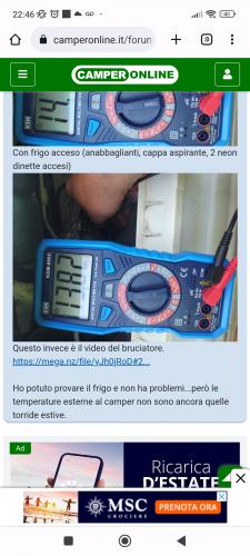

Una volta ho visto un video caricato con il link che vedi in blu non so cosa sia ne come si facciaScreenshot_2023-05-22-17-11-56-988_com_miui_gallery.jpg
