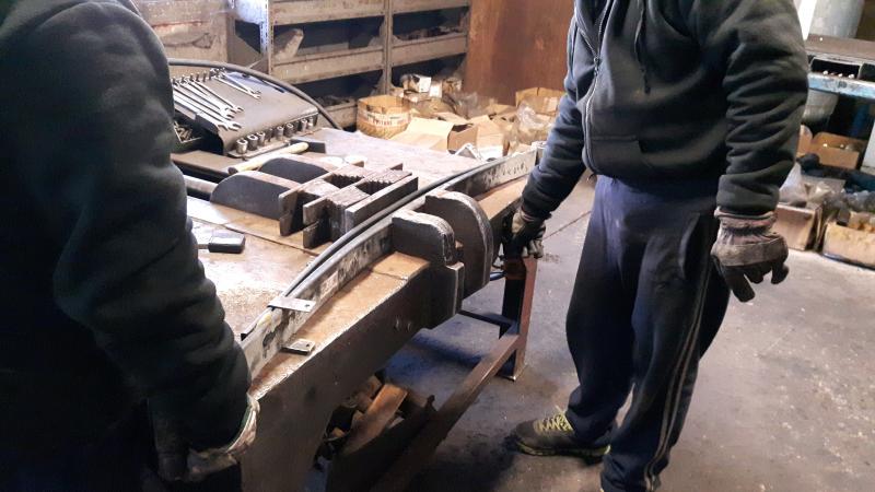

20170215_145844(2).jpgQuella cifra mi sembra una rapina,
penso che con una cifra tra 250-350€ puoi trovare chi ti fa un buon lavoro, in fondo si tratta di ricentinare la tua attuale balestra e aggiungere una lama, un buon balestraio sa individuare la giusta misura, poi stiamo parlando di Ducato lavoro facile e veloce, con una ora di lavoro,
PS a Torino posso indicarti uno, ma ora è in ferie.
