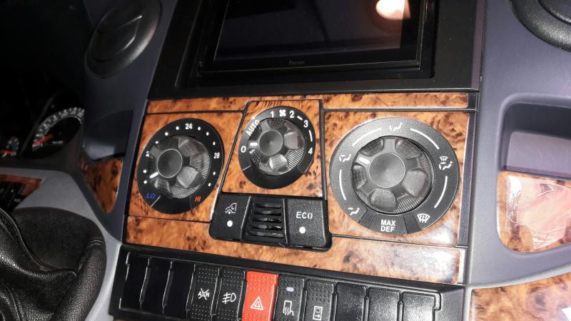

Ho un problema con il mio daily c35 18, l'impianto di riscaldamento va quando vuole.
Come i peggiori guasti non è permanente ma si manifesta saltuariamente.
In pratica, a volte, l'impianto di riscaldamento smette di funzionare ed indipendentemente dalla temperatura selezionata sulla manopola di regolazione (da 16° a 30°) eroga aria fredda.
Se si sposta la manopola su "max" (ovvero a fondo scala) l'impianto eroga aria bollente, ma appena si rimette la citata manopola su un qualsiasi altro valore di temperatura si ripomba nel gelo. Unica soluzione al problema che fino ad oggi ho trovato (casualmente) è quello di fermarsi, spegnere il motore ed attendere 5/10 minuti. Al riavvio, nell80% dei casi l'impianto ricomincia a funzionare. Il Daily notoriamente ha un impianto di climatizzazione "anarchico" , ma restare senza riscaldamento in pieno inverno mi sembra troppo. Non riesco a capire da cosa possa dipendere.
Se il rubinetto dell'acqua calda fosse bloccato allora non si dovrebbe aprire neppure quando la manopola viene posizionata su "Max".
Ho pensato che possa trattarsi di una sorta di "inceppamento" del termostato. Qualcuno ha avuto lo stesso problema? Sapete indicarmi dove è posizionato il termostato che legge la temperatura ambiente? Grazie x i consigli

Ciao, se può esserti utile sul mio Daily del 2009 il sensore si trova nella feritoia tra il tasto ricircolo e eco,
probabilmente anche sul tuo cruscotto ci sarà una feritoia simile

Il mio cruscotto è identico al tuo (Laika Kreos 3005). Sai come si può arrivare al citato sensore, non vorrei, tirando la griglietta, fare danni. Inoltre la copertura in finta radica potrebbe nascondere qualche vite e/o supporto x lo smontaggio. Ho provato ad illuminare con una lucetta dentro al sensore ed ho notato che vi è penetrata molta polvere, ho cercato di rimuoverla (ed in parte ci sono riuscito) soffiando a bocca dentro la griglietta. Potrei soffiare con aria compressa, ma temo di fare danni, cosa conviene fare? Grazie
é un sensore ceramico meglio non soffiare con aria compressa anche perchè non si riesce a pulire bene, io l'ho pulito qualche mese fà con un pennellino mi ricordo che sono entrato da sotto dove c'è il vano dell'autoradio ( piccolo ) ho tolto un paio di pulsanti e poi ho fatto scattare dall'interno la feritoia
Ok, quindi si può estrarre o comunque raggiungere da sotto. Se ho ben capito si può estrarre facendolo scattare fuori. Prima, ovviamente bisogna rimuovere qualche pulsante che si trova sotto la griglietta. Credo di aver capito questo, correggimi se ho capito male. Io non l'ho mai pulito, perché non sapevo che andasse fatto. Grazie x i consigli
si è meglio farlo uscire da dietro è tutto ad incastro, io l'ho pulito per caso quando smontai per una modifica l'autoradio 2 din

Provare non costa nulla, io avevo pensato a pulire il sensore utilizzando un pennellino da infilare tra le griglie,  ma anche l'aspirapolvere potrebbe essere efficace ,grazie
ciao Mister...anche io Kreos 3005 del 2007...sono stato a Iveco perchè fà uguale al tuo e la loro risposta è la seguente
" la cabina Daily ha ben 5 sonde rilevazione della temperatura e sono dislocate in punti precisi , la ricerca và eseguita a freddo e seguita passo passo ad ogni sensore....in una giornata fredda"
per cui è uno di questi che si è bloccato....e non solo quello sul cruscotto....sarebbe troppo facile..

ciao Mister...anche io Kreos 3005 del 2007...sono stato a Iveco perchè fà uguale al tuo e la loro risposta è la seguente la cabina Daily ha ben 5 sonde rilevazione della temperatura e sono dislocate in punti precisi ,
la ricerca và eseguita a freddo e seguita passo passo ad ogni sensore....in una giornata fredda per cui è uno di questi che si è bloccato....e non solo quello sul cruscotto....sarebbe troppo facile..
Caspita! 5 sonde non le ha neppure lo shuttle! Ed io che pensavo di aver risolto dopo aver pulito il sensore posto al centro del cruscotto. Ho notato che dopo la pulizia (fatta con un pennellino) se sposto il pomello di selezione della temperatura il ventilatore accelera oppure cala di giri. Alla Iveco ti hanno risolto il problema? Ti hanno detto dove sono situate le 5 sonde? Grazie

A memoria dovrebbe essercene uno anche sulla sinistra del cruscotto più o meno alla stessa altezza di quello frontale. Dovresti vedere una specie di griglia. Comunque tenendo pulito quello centrale il clima funziona abbastanza bene e regolarmente. Però generalmente è un problema di centralina. Se vuoi smontare la parte centrale del cruscotto non è difficile e la radica non è un problema. Devi partire da sopra smontando la radio e trovi un paio di viti torx, poi devi sfilare la manopola della ventola che sotto c'è una vite e poi nell'altro porta radio lo sfili e ci sono delle viti anche lei. Se non ricordo male poi è tutto a pressione devi solo tirare con cura.
se pulendo hai risolto ti consiglio di lasciarlo così. Io ho fatto anche cambiare la centralina e il comando ventola ma dopo un pò ritorna a fare lo stupido.

Certo, pulire un sensore posizionato a centro cruscotto è una cosa, ma dover tirar giù il cruscotto x pulirne 5 è un'altra.
La pulizia del sensore centrale l'ho già fatta, ora speriamo bene che tutto funzioni.
Di certo il climatizzatore del Daily non è il suo "pezzo forte". Sarei curioso di sapere se nelle versioni successive al mio è stato migliorato, oppure è rimasta viva la sua nota anarchica?

Il mio kreos è stato immatricolato il 27 ottobre 2006, ma è la versione 2007, ovvero è il motore 3000 6 marce da 180 cv ed il musetto "nuovo".
il climatizzatore è quello riprodotto nella foto sopra indicata.
