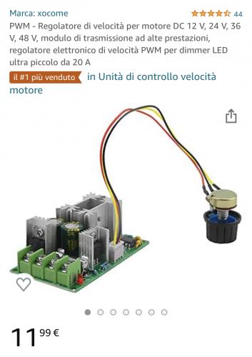

Salve nel mio Laika Ecovip 6.1 sotto la panca in dinette ho una ventola con tubi di andata e ritorno dal motore che può essere attivata da un pulsante in cabina. Siccome questa ventola non è regolabile, qualcuno di voi sa mica dirmi se basta mettere un regolatore di potenza per diminuire o aumentare la velocità della ventola? Qualcuno ha fatto questa modifica? Grazie a tutti!

Ciao, puoi farlo tranquillamente, tieni presente l'assorbimento del motore che a piena potenza assorbe circa 5A, sul mio mezzo ho implementato l'impianto riscaldamento cellula con un Thermo top ed ho sostituito la ventola originale con due da computer per diminuire il rumore e sopratutto l'assorbimento. Un saluto Enzo

Anche una cosa così
