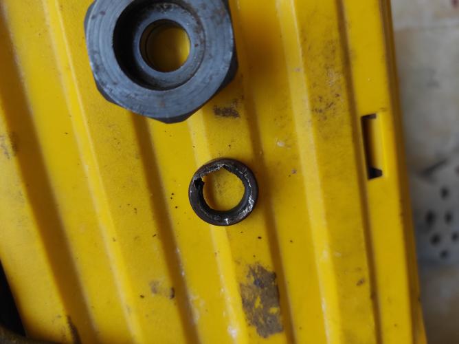

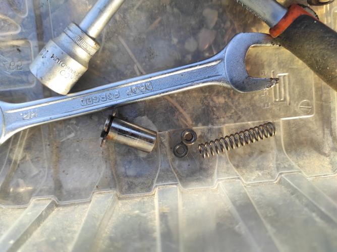

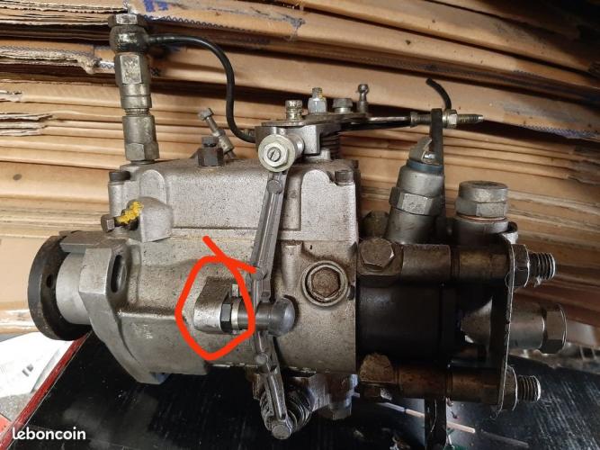

Ciao a tutti volevo condividere la risoluzione della perdita bassa destra ( lato motore) della pompa Lucas cav dps montata sul mio transit mk3 dell 89 senza smontare la pompa .La mia perdeva dalla parte bassa destra facendo gocciolare sulla sinistra.  Dopo giorni di studio mi son messo all opera: dopo aver rimosso il filtro aria , con una chiave 13 modificata (limata nelle due estremità) rimuovere il leveraggio destro che fa spinge il pistoncino della parte bassa della pompa. Rimuovere il pistoncino ( attenzione con la rimozione del pistoncino usciranno due spessorini), rimuovere la molla,svitare con una chiave 27 il dado nero,sostituire paraolio (16x10x4) e or e rimontare il tutto. Non è un operazione semplice soprattutto nel rimontaggio. Mi son aiutato con calamite cacciaviti grasso dentro il pistoncino per non perdere gli spessori e tanta ma tanta pazienza. Dopo aver rimontato il tutto la perdita è sparita. Avevo chiesto anche consiglio ad un pompista rassicurandomi che l operazione non avrebbe comportato nessuna staratura . Le prime immagini son scaricate per fare capire cosa smontare.
