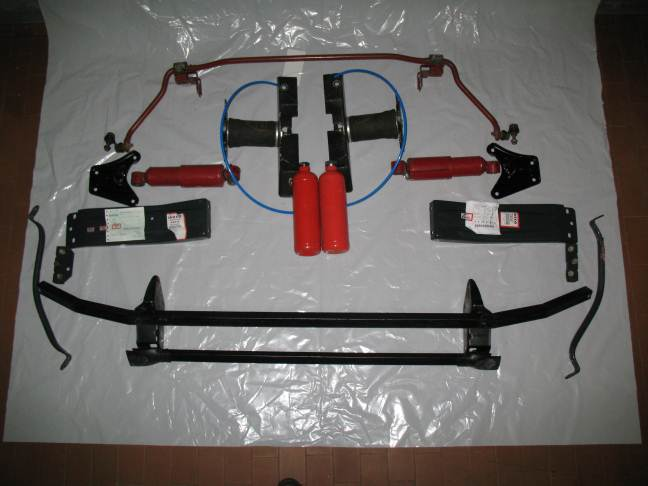

Per sistemare e migliorare l'anteriore,
che con balestra trasversale è un vero delirio
ho dovuto "autocostrirmi" un sistema ad aria
anche sull'anteriore che tengo a 4/5 bar
sembra si viaggiare sul velluto.
Ovviamente anche 4 ammortizzatori Oma
e barra stabilizzatrice anteriore supplementare.
AlKo al posteriore ma che tengo ad 1,2  e
servono solo per i traghetti o livellare.
Il tutto con compressorino e 4 serbatoi di espansione da 1,5 lt.
che consentono un viaggio in morbidezza ed evitano i contraccolpi.
Quella in basso è una coppia di traverse posizionate dietro il paraurti
che collegano il telaio da dx e sx ,
ad evitare di sfondare il radiatore
in caso di urto anteriore ,leggero , sgratt.

Metteresti una foto della barra stabilizzatrice?
è  da aggiungere o sostituire?

La barra stabilizzatrice la vedi nelle foto (sopra grigia )
originale è rossa (in alto nella seconda foto )
ma ho tutto  verniciato in grigio antracite Iveco
come pure gli ammortizzatori Oma
Serve anche cambiare il supporto ammortizzatore triangolare
con altro avente l'attacco per gli snodi della barra
che vedi sempre nelle foto.
I pezzi in Iveco si trovano per il Daily con ruota singola posteriore.
Modificato da franco49tn il 16/07/2020 alle 11:53:53
