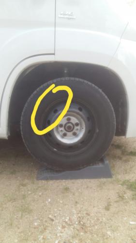

Buonasera a tutti,
ieri nei pressi di Gubbio ho preso una gran buca con la parte dx del camper. Ho controllato alla svelta e sOno andato a dormire. Questa mattina ripartito per altra destinazione e dopo i 70/80 Km/h il camper vibrava tutto solo nella parte dx, una cosa mai vista. Mi sono fermato e sotto il camper non ho trovato nulla di rotto che si potesse vedere senza un ponte e con occhi più esperti. Poi ho controllato il cerchio dx..
2019-04-25%2018_21_04(1).jpgcosa ne pensate? Potrebbe essere quello il problema?
scusate per la qualità Dell immagine. Simone

Buonasera a tutti,  ieri nei pressi di Gubbio ho preso una gran buca con la parte dx del camper. Ho controllato alla svelta e sOno andato a dormire. Questa mattina ripartito per altra destinazione e dopo i 70/80 Km/h il
camper vibrava tutto solo nella parte dx, una cosa mai vista. Mi sono fermato e sotto il camper non ho trovato nulla di rotto che si potesse vedere senza un ponte e con occhi più esperti. Poi ho controllato il cerchio dx.. cosa ne pensate? Potrebbe essere quello il problema? scusate per la qualità Dell immagine. Simone
Dalla foto si capisce ben poco, non è chiaro cosa ci sia di anomalo.
Ipotizzo che il cerchio possa essere deformato per l’urto. Molto difficile che un cerchio in acciaio si “rompa”.
Se la botta è stata tanto forte da deformare il cerchio, molto probabilmente anche l’assetto è stato intaccato.
Io mi fermerei da un gommista per una verifica.
Sono però tutte ipotesi, in assenza di evidenze certe.
In bocca al lupo!

Si certo, domattina vado subito alla ricerca di un gommista dato che oggi era festa. Ho comunque sbagliato il titolo perché in effetti il cerchio non è rotto ma deformato. Ci sono 10/15 cm dove non c'è più la forma del cerchio ma più una linea dritta.

Verificare che il cerchio è deformato non è difficile, basta sollevare il mezzo col cric in dotazione e far ruotare con la mano la ruota, se deformata si vede subito, poi bisogna stabilire se è il cerchio oppure la gomma dove per l'urto possono aver ceduto le tele e qui interviene il gommista.

Se hai preso una gran buca probabilissimo il cerchio si sia piegato.
Se poi vibra e' certo e forse hai anche perso i pesi della equilibratura.
Probabile anche la gomma abbia sofferto.

"Molto difficile che un cerchio in acciaio si “rompa”
Ma non impossibile, da me, cerchio nuovo del X250 Heavy, si crepò e perdeva aria senza nessun urto, difetto di fabbricazione, e si è letto spesso che nel cerchio di ferro del Ducato capita.
Nel caso in questione è tutt altra cosa, non mi fiderei a mettermi in autostrada o strade veloci, perchè oltre a vibrare, potrebbe afflosciarsi anche la gomma di colpo e casomai nel punto meno opportuno (es. galleria senza corsia di emergenza) e quindi cercherei di andare al piu vicino gommista cercando nel frattempo di non girare piu del necessario, oppure monterei la ruota di scorta.

Risolto.
Sono andato da un gommista, il problema erano le gomme posteriori, una ce l"ho di scorta l'altra me ne ha data 1 usata per andare a casa dato che a giorni mi arrivano le nuove. Per quanto riguarda il cerchio era piegato solo il bordino quindi non causa problemi. Ora sono fermo per pranzo, ho già fatto diversi km ed è  tutto ok. Grazie a tutti per le risposte.
