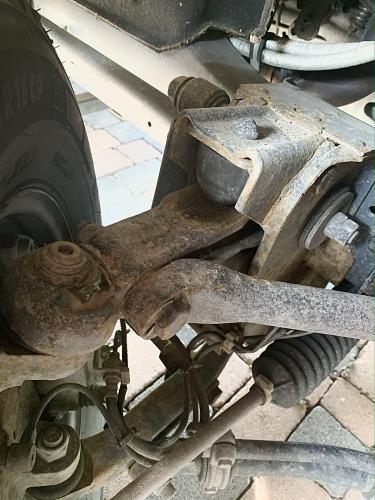

questa mattina sono andato a prendere col carro attrezzi un daily furgonato che ha avuto questo incoveniente .
molto strano, il proprietario comunque carica sempre parecchio, forse é un motivo della rottura. Come vedete dalla foto questo é il daily con la balestra trasversale , quello con le barre di torsione é più robusto.

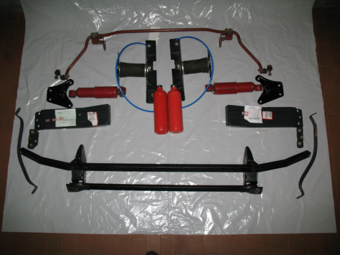

Inserito il 08/04/2020 alle: 19:58:43
Qualche "buca" aiuta la rottura ed il contraccolpo pure
per quello ho modificato il tutto aggiungendo da me costruito
un sistema a soffietto ad aria aggiuntivo che solleva  il muso
e alleggeriesce il lavoro della balestra che è sempre a fine corsa.
immagine(2742).png si viaggia a 5 bar
Dotao il tutto di 2 serbatoi di espansione per evitare le sovrapressioni.
e di barra antirollio originale Iveco .
Modificato da franco49tn il 08/04/2020 alle 19:59:38

Ciao sicuramente le barre di torsione sono piu' robuste, i mezzi oltre i 35 q le montano di serie, la rottura del braccetto in foto è dovuta ad un violento colpo a finecorsa della sospensione, può succedere se la balestra trasversale è snervata o addirittura rotta oppure ad un sovraccarico esagerato del mezzo, molti utenti abusano e caricano esageratamente il Daily, personalmente non amo questo tipo di avantreno, quando acquistai il mio Kreos con questa configurazione ero a dir poco perplesso con il tempo mi sono abituato, ho montato la barra stabilizzatrice per ridurre il rollio, e sono abbastanza soddisfatto, apprezzo in particolare la morbidezza ed il confort nettamente superiore al sistema con barre di torsione. Un saluto Enzo

Si rompe la barra di torsione e la sospensione va a tampone, ma i trapezi non si rompono, in questo caso è molto pericoloso, dovesse succedere a velocitá sostenuta può succere un disastro.
In questo caso il trapezio superiore non prende colpi col fine corsa, serve solo a tenere in asse il perno superiore del mozzo. In pratica il trapezio si è rotto nel lato fissato al telaio, sicuramente sará conparsa una piccola crepa che col tempo piano piano si é allungata, infatti é presente ruggine, invece vicino alla testina del mozzo si é rotto per causa del cedimento dell altro punto. Magari chi ha questo sistema, visto che i camper sono sempre molto carichi, controlli ogni tanto se ci sono microcrepe

Inserito il 08/04/2020 alle: 22:19:18
In risposta al messaggio di franco49tn del 08/04/2020 alle 19:58:43
Qualche buca aiuta la rottura ed il contraccolpo pure per quello ho modificato il tutto aggiungendo da me costruito un sistema a soffietto ad aria aggiuntivo che solleva  il muso e alleggeriesce il lavoro della balestra
che è sempre a fine corsa. si viaggia a 5 bar Dotao il tutto di 2 serbatoi di espansione per evitare le sovrapressioni. e di barra antirollio originale Iveco .
Bravo!!
bellissimo lavoro!! non mi ci potrei nemmeno impegnarmi al pensare di farlo...
non oso pero pensare cosa succederebbe in caso di incidente con feriti!
a meno che tu non sia riuscito a fartelo omologare!!
comunque complimenti:::
buoni km a tutti
Avendo lo stesso tipo di sospensione farò un controllo ( grazie per il post ) comunque penso che oltre al sovracarico e incuria del mezzo gli ammortizzatori hanno influito non poco alla rottura, venendo da un 35 12 anch'io trovo la balestra trasversale più confortevole unita all' aggiunta della barra stabilizzatrice si migliora la stabilità anteriore

di suo ti troverai con l'altezza da terra simmetrica e con il camber fuori dai parametri che porterà il mezzo a tirare da una parte, sembra tutto facile ma non è cosi', comunque controllerò in via precauzionale i braccetti, non si sa mai, penso anche che rotture del genere sono veramente rare e possono accadere su tutti i mezzi, auto comprese, un saluto Enzo
E il trapezio della versione a barra di torsione ha braccetti  molto diversi...

E il trapezio della versione a barra di torsione ha braccetti  molto diversi... scusate lo sporco, lo devo lavare e ingrassare
nella versione con la barra di torsione il peso lo porta il braccio superiore , invece con la balestra trasversale il peso lo porta il trapezio inferiore
yes esattamente questo volevo far notare. Struttura e dimensionamento completamente diversi.

Inserito il 13/04/2020 alle: 21:18:58
Sul mio "lavoro" avevo
anche provveduto a mettere uno spessore di
2,5 cm , nel punto dove appoggia ai lati /trapezio
la balestra trasversale , al fine di
SOLLEVARE il muso di qualche centimetro .
E come vedete ci sono pure(da sempre) anche
gli ammortizzatori OMA anteriori e posteriori
Modificato da franco49tn il 13/04/2020 alle 21:20:08
