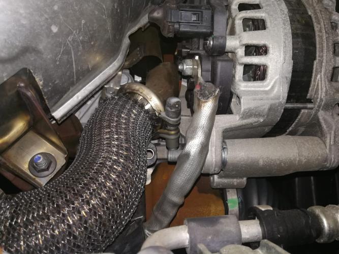

buonasera a tutti
vi racconto la nostra disavventura accaduta ieri 01/01/2019...
al rientro dalle vacanze in Trentino percorrendo A22 direzione Modena , in fase di sorpasso ho sentito un rumore e subito dopo il mezzo perdeva di potenza e comparivano allarmi varie... accostò prontamente nella piazzola di sosta , e da quel momento in poi il camper non si è messo più in moto e notavo una leggera fuoriuscita di fumo dal
vano motore.
procedo a chiamare l’assistenza stradale, che interviene tempestivamente ( Officina Pedrotti Sig. Gabriele persona disponibilissima e competente) dopo di aver cercato di de pannare il mezzo ha provveduto a trainare il mezzo presso la sua officina tralasciando la fase di ricerca del pernotto , l’indomani mattina al nostro arrivo presso l’officina il capo officina ci ha mostrato cosa era successo..  il tubo in acciaio che dalla valvola EGR va allo scarico si era tranciato e nel cadere era andato a poggiarsi sul positivo dell’alternatore mandando in tilt l’impianto elettrico.
questo problema è stato accertato dalla Fiat che al momento del guasto fornisce il componente modificato.
trattasi di Ducato X290 2.3 multi jet 130 cv gennaio 2017 km 12.000
riteniamo sia corretto mettere a conoscenza i possessori dello stesso mezzo dell’inconveniente che potrebbe capitare

buonasera a tutti vi racconto la nostra disavventura accaduta ieri 01/01/2019... al rientro dalle vacanze in Trentino percorrendo A22 direzione Modena , in fase di sorpasso ho sentito un rumore e subito dopo il mezzo
perdeva di potenza e comparivano allarmi varie... accostò prontamente nella piazzola di sosta , e da quel momento in poi il camper non si è messo più in moto e notavo una leggera fuoriuscita di fumo dal vano motore. procedo a chiamare l’assistenza stradale, che interviene tempestivamente ( Officina Pedrotti Sig. Gabriele persona disponibilissima e competente) dopo di aver cercato di de pannare il mezzo ha provveduto a trainare il mezzo presso la sua officina tralasciando la fase di ricerca del pernotto , l’indomani mattina al nostro arrivo presso l’officina il capo officina ci ha mostrato cosa era successo..  il tubo in acciaio che dalla valvola EGR va allo scarico si era tranciato e nel cadere era andato a poggiarsi sul positivo dell’alternatore mandando in tilt l’impianto elettrico. questo problema è stato accertato dalla Fiat che al momento del guasto fornisce il componente modificato. trattasi di Ducato X290 2.3 multi jet 130 cv gennaio 2017 km 12.000  riteniamo sia corretto mettere a conoscenza i possessori dello stesso mezzo dell’inconveniente che potrebbe capitare ciao a tutti    by Angeli19
Ciao, io ho un camper del 04/2018 ovviamente ducato 2.3 130 cv e questa estate ho avuto un richiamo da fiat per sostituire il tubo della valvola egr, non essendo esperto in meccanica non so se è lo stesso che ti si è rotto a te.
fatto sta che ovviamente l ho fatto cambiare

Il problema che ti è capitato forse riguarda il tubo dell'EGR che si rompe, se così fosse è un difetto noto del Ducato Eu6, ed i mezzi coinvolti credo siano quelli prodotti fino a tutto il 2017 (ovviamente non tutti, quindi occorre verificare).
Fiat ha risolto montando un pezzo modificato, il mio Ducato del 2018 monta di fabbrica già il pezzo modificato.
Riguardo ai mezzi precedenti, so che Fiat contatta i proprietari, con la modifica codificata come 6152, qui ad esempio c'è chi è stato richiamato. Credo che il tuo intervento debba rientrare in garanzia, anche se sono passati i due anni canonici, perchè a riguardo esiste un richiamo ufficiale, verifica per bene.
https://www.altroconsumo.it/rec...
Se il pezzo si rompe, possono essere problemi seri (come infatti è capitato a te), mi sembra strano che Fiat non ti abbia contattato
Per info, queste sono alcuni codici di campagne di intervento, non tutte sono oggetto di richiami ufficiali, nel senso che alcuni interventi potrebbero essere effettuati durante un normale tagliando.
Eventualmente, per chi dovesse avere il mezzo in officina (per un normale tagliando o altro motivo), potrebbe essere l'occasione per fare le verifiche, anche se una volta collegato il mezzo al computer centrale, dovrebbero apparire tutti gli interventi necessari da effettuare.
Non è detto che ciò accada, per cui, un sollecito/suggerimento al capofficina, potrebbe essere necessario
occorre verificare). Fiat ha risolto montando un pezzo modificato, il mio Ducato del 2018 monta di fabbrica già il pezzo modificato. Riguardo ai mezzi precedenti, so che Fiat contatta i proprietari, con la modifica codificata come 6152, qui ad esempio c'è chi è stato richiamato. Credo che il tuo intervento debba rientrare in garanzia, anche se sono passati i due anni canonici, perchè a riguardo esiste un richiamo ufficiale, verifica per bene. Se il pezzo si rompe, possono essere problemi seri (come infatti è capitato a te), mi sembra strano che Fiat non ti abbia contattato Per info, queste sono alcuni codici di campagne di intervento, non tutte sono oggetto di richiami ufficiali, nel senso che alcuni interventi potrebbero essere effettuati durante un normale tagliando. Eventualmente, per chi dovesse avere il mezzo in officina (per un normale tagliando o altro motivo), potrebbe essere l'occasione per fare le verifiche, anche se una volta collegato il mezzo al computer centrale, dovrebbero apparire tutti gli interventi necessari da effettuare. Non è detto che ciò accada, per cui, un sollecito/suggerimento al capofficina, potrebbe essere necessario 6042 Calibrazioni per migliorare le prestazioni in termini di emissioni 6152 Sostituzione tubo EGR e staffa di fissaggio 6172 Campagna sostituzione collare manicotto intercooler 6213 Non conformità produttiva del corpo farfallato, possibile distacco del manicotto intercooler Ciao
