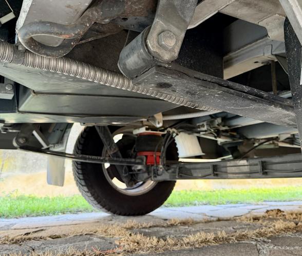

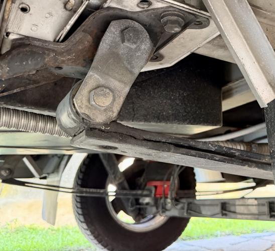

Eccomi qui con qualche aggiornamento velocissimo: sono riuscito a fare due foto sotto al camper ed ho due fogli di balestra (non so di che tipo) ed i soffietti alko montati in origine. Ho fatto anche un video molto di corsa dove verso 3/4 di video si sente il toc che corrisponde a quando faccio un saltello.
domani provo a fare qualcosa di meglio a livello di foto/video… specifico però che se saltello ripetutamente in corrispondenza dell’asse posteriore o a sbalzo subito dopo di esso il toc viene progressivamente sostituito da un cigolio/sfregamento-rumoroso
dove verso 3/4 di video si sente il toc che corrisponde a quando faccio un saltello. domani provo a fare qualcosa di meglio a livello di foto/video… specifico però che se saltello ripetutamente in corrispondenza dell’asse posteriore o a sbalzo subito dopo di esso il toc viene progressivamente sostituito da un cigolio/sfregamento-rumoroso Boh, non so come integrare sti cavoli di video, vi lascio quei due link sopra, è sempre lo stesso video, verso 3/4 di video si sente chiaramente un TOC sordo
dalle foto è semplice rimediare, lo alzi, pianti uno scalpello tra i fogli di balestra, metti un pezzo di teflon, lo tieni in posizione con tubo termorestringente, lo ho fatto parecchi anni fa, è ancora li e non ho più sentito nessun rumore
Ahimè non ho capito cosa dovrei fare, puoi spiegare meglio e magari più approfonditamente? Grazie
Ció che sembra semplice a te magari non lo è per me.
comunque che spessore di teflon? Dove lo trovo? E la termorestringente dove/come la metto? Insomma mi servono più info
Dove sono staccate è facile e forse neanche servono il grasso si mette facilmente su quel tipo di balestra parabolica, le mie sono tutte attaccate e impacchettate, ok fare leva per aprire dove poggia e friziona ma non ho capito come fai ad infilarci la guaina che tiene fermo il teflon?
Sulla gomma solo grasso siliconico, anche la vasellina non va bene
Bisognerebbe fare un video ai biscottini, mentre uno cammina sopra ,.per capire dove è il problema, veramente sarebbe meglio sentirlo con le orecchie sul posto per individuare da dove proviene
Comunque, dal.rumore che sento, non è un problema di lubrificazione
