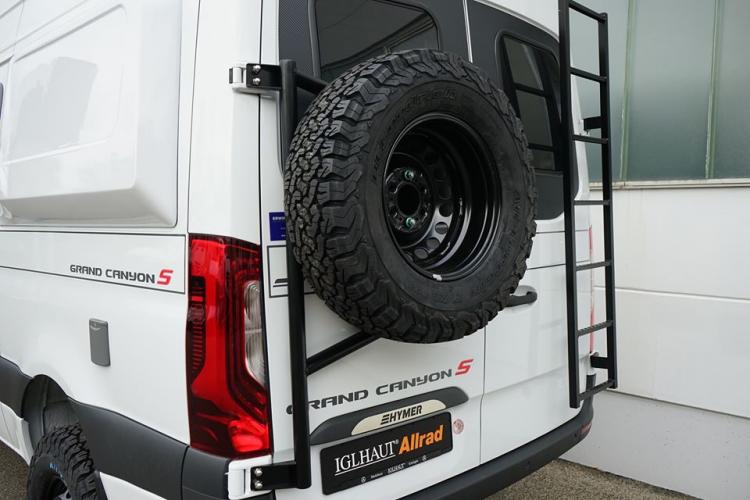

Potresti farti fare un supporto come questo che la Hymer monta sul Grand Canyon S

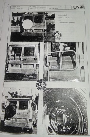

Il mio, proveniente dalla Germania, ha il suo libretto di omologazione TUF, con tanto di disegni tecnici quotati e foto,

Ho visto quello che monta la Hymer, e che lo fa la Iglhaut, che è imbuullonato sopra le cerniere e vicino al centro della porta.
Le cerniere rimangono quelle.

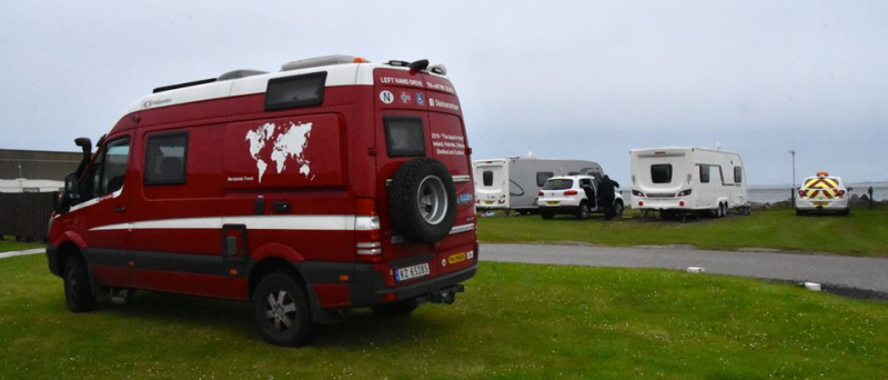

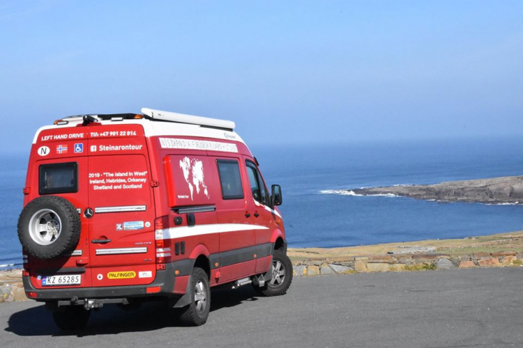

Un altra soluzione sarebbe quella vista su un camper norvegese, cioè l uso di guide avvitate direttamente allo sportello e sulle quali poi fissare un supporto per la ruota
