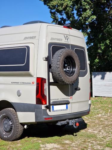

Spesso il posto della ruota sotto al pianale viene occupato dal serbatoio delle grigie. Potresti farti fare un supporto come questo che la Hymer monta sul Grand Canyon S Riguardo al pescante del Webasto, va installato

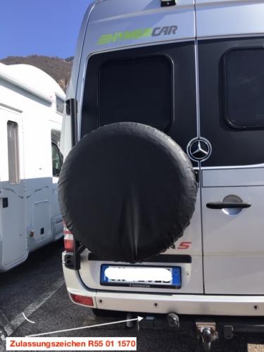

Devo effettuare revisione mio Hymer Gran Canyon S 4x4 ho montato porta gomme come da tua foto.
Ci sono problemi? o passa alla revisione?
Normative,leggi, si sa qualcosa in merito?
Bisogna inserirlo nel libretto circolazione oppure è come il porta bici?
Grazie a tutti.. :-)

Buongiorno Tomaso Devo effettuare revisione mio Hymer Gran Canyon S 4x4 ho montato porta gomme come da tua foto. Ci sono problemi? o passa alla revisione? Normative,leggi, si sa qualcosa in merito? Bisogna inserirlo nel libretto circolazione oppure è come il porta bici?  Grazie a tutti.. :-) Grazie
Non ricordavo neppure piu questa vecchia discussione...Nel frattempo lo ho messo anch'io wink
Che sia proprio regolare non saprei, la prima revisione la farò nel 2028.
Ho preferito un modello dove la ruota è alta perchè non limita la visibilità del fanalino sinistro ne della targa, oltre a non creare impiccio quando si parcheggia.

in effetti limita la bisione del fanalino posteriore
Ci sono delle misure e angoli di visibilità ben specificati riferiti ai fanali posteriori

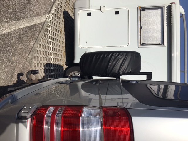

la mia seconda ruota di scorta per viaggi impegnativi, con lavoro artigianale ben fatto, è messa così. Staffe rimovibili, ben ancorate e che non fanno gravare il peso della ruota sul portellone ma sulla base del telaio. Copertura della ruota che fa anche da portatarga
