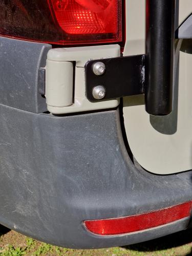

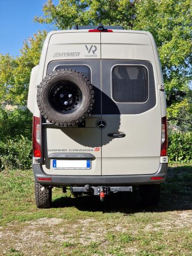

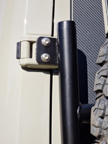

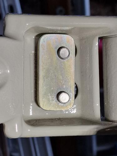

I portaruta da attaccare al portellone, non si fissano al portellone ma alle cerniere che sono robustissime, sfruttando i fori gia presenti, e quindi il peso non grava sul portellone.
Dalla foto che ho messo forse non si vedeva bene, ecco alcuni particolari:
stesso sistema di fissaggio viene utilizzato per il Ducato con il Hymer Rack.  Il punto di fissaggio sul lato verso il centro dei portelloni, non sopporta nessun peso ma serve solo a stabilizzare il supporto che non oscilli.

Inserito il 13/06/2025 alle: 07:07:40
In risposta al messaggio di IZ4DJI del 12/06/2025 alle 18:35:58
I portaruta da attaccare al portellone, non si fissano al portellone ma alle cerniere che sono robustissime, sfruttando i fori gia presenti, e quindi il peso non grava sul portellone. Dalla foto che ho messo forse non si
vedeva bene, ecco alcuni particolari: stesso sistema di fissaggio viene utilizzato per il Ducato con il Hymer Rack.  Il punto di fissaggio sul lato verso il centro dei portelloni, non sopporta nessun peso ma serve solo a stabilizzare il supporto che non oscilli.
So che c'è la possibilità di fissaggio alle cerniere delle porte posteriori: è la soluzione migliore.
Ma dato che nessuna casa auto costruisce oggi sovradimensionando largamente rispetto ai carichi previsti in sede di progetto (ovviamente per economia/peso/consumi), bisogna essere realisti e non farsi ingannare dall'aspetto esterno..
Nel Ducato quelle cerniere appaiono ben dimensionate e realizzate in fusione; insomma sembrano belle solide. Ma bisogna andare a vedere anche il loro punto di fissaggio nella scocca lamierata del furgone. Io ho guardato e 50/60 kg a sbalzo (tra ruota e supporto) non ce li metterei. Fiat quelle cerniere e i suoi fissaggi li ha dimensionati per il peso dei portellone, e non per altro. Probabile che il tuo Sprinter sia costruito con diversi criteri ma il Ducato... Come avevo già scritto io ho avuto problemi con una delle porte posteriori solo perché si è chiusa spontaneamente ma violentemente per effetto della pendenza di parcheggio... Un saluto da Vittorio.
