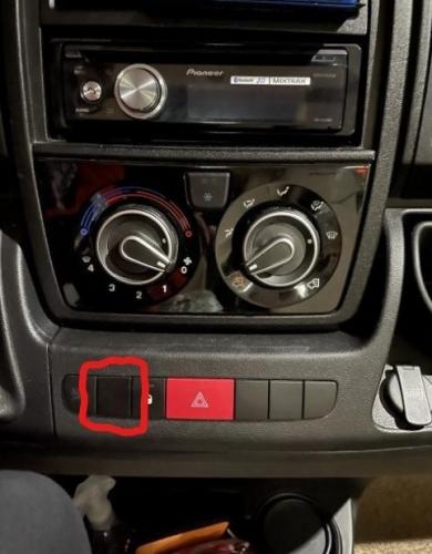

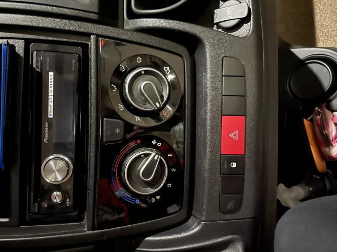

B9790489-57A2-46A1-9CF7-D41D9696973F.jpegLo so che è strano il comando è controllato da una qualche sonda di temperatura che a mio avviso si starata ma non so dove trovarla ….
vi carico una foto della plancia….

Dovrebbe esserci il tasto dove ho evidenziato in rosso.
Come mai il tasto della tua plancia è diverso dagli altri? E' lucido e non sembra originale, non è che qualcuno lo ha sostituito e tu non hai pù la funzione di sbrinamento lunotto che comprende anche lo sbrinamento degli specchietti?

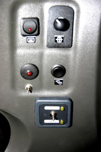

Nei MH viene modificato tutto, anche nel mio ex X250 MH Hymer del 2007, c'era un comando apposito per sbrinare gli specchietti.
interruttore con spia rossa in alto a sinistra. Messo a sinistra del cruscotto sulla parte aggiunta.

Inserito il 24/11/2021 alle: 14:30:53
In risposta al messaggio di IZ4DJI del 24/11/2021 alle 14:11:40
Nei MH viene modificato tutto, anche nel mio ex X250 MH Hymer del 2007, c'era un comando apposito per sbrinare gli specchietti. interruttore con spia rossa in alto a sinistra. Messo a sinistra del cruscotto sulla parte aggiunta.
Ciao IZ,
aiutami a derimere un dubbio.
Io ho un MH Knaus con gli specchietti riscaldati che ha il bottone dello sbrina lunotto nella pulsantiera del ducato, come quello in alto a sinistra, non avendo il lunotto mi chiedevo a cosa servisse o se addirittura fosse un refuso.
Non ho pensato agli specchietti perché ho letto sul manuale che si attivano automaticamente.
Per la tua esperienza, quella potrebbe essere l'attivazione manuale del riscaldamento specchietti?
Grazie in anticipo.

Comunque l'occhio non mi ha ingannato, il tasto che ti avevo evidenziato è stato sostituito da un semplice tappo ed è diverso, la superfice appare più lucida.
Per il tuo problema, a questo punto, non puoi fare altro che rivolgerti alla Pilote.
