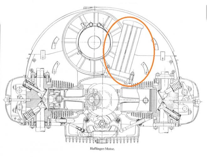

Inserito il 24/02/2020 alle: 18:27:20
Nel motore Boxer dei maggiolini VW e furgoni Bully, cé uno scambiarore olio/aria fissato al monoblocco, all'interno del convogliatore aria raffreddameno.
