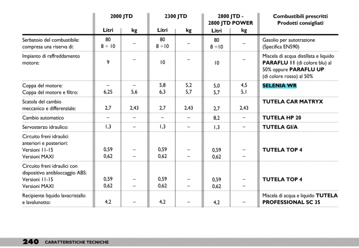

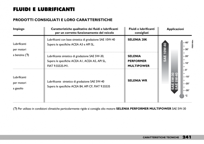

Ti sbagli, io ho il 2800 JTD Power (Ducato 244), e nel libretto Uso e Manutenzione è scritto chiaramente Selenia WR per motori a gasolio, e il Selenia WR è un 5w-40 su base sintetica, non è completamente sintetico.
http://www.selenia.com/it/detta...
Il 10w-40 è previsto per i motori a benzina.

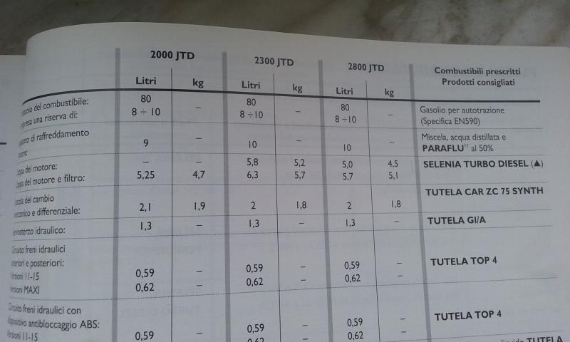

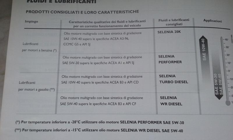

Ti sbagli, io ho il 2800 JTD Power (Ducato 244), e nel libretto Uso e Manutenzione è scritto chiaramente Selenia WR per motori a gasolio, e il Selenia WR è un 5w-40 su base sintetica, non è completamente sintetico. Il 10w-40 è previsto per i motori a benzina.
Dal libretto manutenzione del mio ducato
Probabilmente a te è diverso perché power

Anche nel mio libretto, probabiomente ultima versione, per i diesel JTD 2,0 - 2,3 - 2,8..(niente power). Fiat consiglia WR 5w-40...e tra 10-40 e 5-40 senza dubbio il 5w-40 è migliore.
