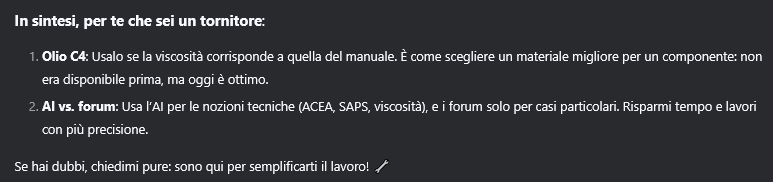

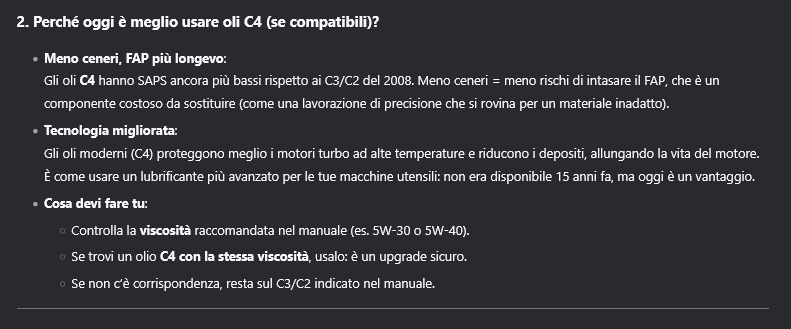

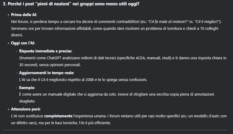

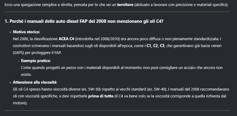

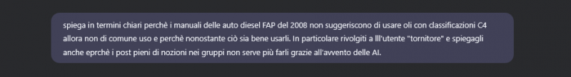

Siamo nel 2025:
Era sufficiente il mio primo post e saper usare una AI avuta l'informazione chiave, hai solo complicato il thread con disinformazione alimentata a nozionismo.
Le ho chiesto di rispiegarti tutto:
e questa la risposta (non mia, della AI)
Benvenuto nel futuroooo
Modificato da Frank Blue il 05/03/2025 alle 14:25:31

Siamo nel 2025: Era sufficiente il mio primo post e saper usare una AI avuta l'informazione chiave, hai solo complicato il thread con disinformazione alimentata a nozionismo. Le ho chiesto di rispiegarti tutto: e questa la risposta (non mia, della AI) Benvenuto nel futuroooo
Per cose così semplici per un ing. (da come ti sei fregiato fin dall'inizio) hai bisogno di interpellare l'AI... La dice lunga...
Vedo che la mitica AI non cita minimamente la compatibilità elastomerica cosa che ACEA riporta nel suo documento...

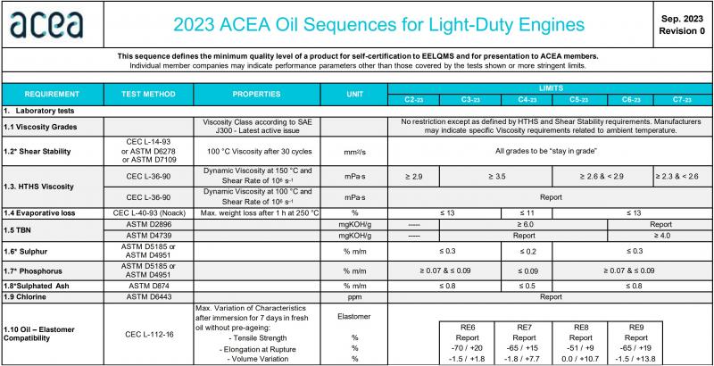

Ecco uno stralcio del documento
Se noterai l'ACEA C3 riporta nella compatibilità elastomerica un "RE6" al posto di "RE7" del C4 oltre a range diversi... Dove RE6 sta per fluoroelastomero e RE7 per poliacrilato.
Ribadisco il concetto... Se il motore richiede un ACEA C3 è opportuno utilizzare un ACEA C3 e non C4 solo perchè ha limiti più stringenti sulle ceneri (SAPS) o perchè il C4 non era ancora stato definito.
... Se poi vuoi continuare a fare disinformazione continua pure...

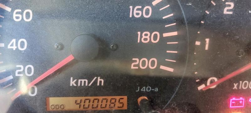

Mannaggia mi sono distratto un attimo e ho superato i 400, beh poco male, per una Land Cruiser 400 mila sono normali, olio semisintetico 10W40 ogni 15 mila (quello prescritto) o ogni viaggio impegnativo (5/8mila)
Da qualche anno sintetico 5W30 non prescritto ma solo perchè il mezzo è del 2002

La gradazione SAE può essere diversa da quella prescritta a seconda del luogo di utilizzo e/o usura del motore. Ovvio che in casi d'emergenza uno mette quello che trova. Esempio io sul camper usandolo più in inverno metto
anche uno 0W30 o 0W40 al posto del 5W30... Ma rispetto sempre le specifiche esempio min ACEA C2. Oppure sull'ibrida del 2006 con 330.000 km richiede un 5W30 API SL... Ora visto che mangia olio metto anche un 5W50 almeno SL (spesso uso SN).
Grazie per le informazioni.
Si ma sul libretto italiano c'è quello, probabile che per la Norvegia o l'Algeria ci siano specifiche diverse, il 5W30 è su indicazione attuale Toyota ma lo stesso mezzo in Marocco lo danno con viscosità per climi più caldi
Il vano batteria è doppio ma in italia ne montano una, mentre in Svezia due in parallelo
Metto il 5W40 quando vado in posti molto caldi in estate e se faccio cose pesanti lo cambio a 7/8 mila invece che a 15 mila
Sul daily  metto il 5W30 petronas urania daily, il suo, lo cambio a 20 mila o meno invece che a 40 come prescritto, 40 a me sembrano troppi ma forse non è così.
Cambio gli olii dei differenziali, riduttore e cambio, al massimo a 30/40 mila, ne ho visti parecchi con le fisse per olii esagerati, dimenticarsi di cambiare quelli della trasmissione e rompere sul più bello, vero che siamo arrivati a mezzi con il cambio sigillato perché l'olio è "for life" ma io non ho mezzi di quel tipo e spesso li sfrutto parecchio, c'è gente che pensa che gli olii delle trasmissioni siano eterni
Modificato da rubylove il 08/03/2025 alle 19:51:42
