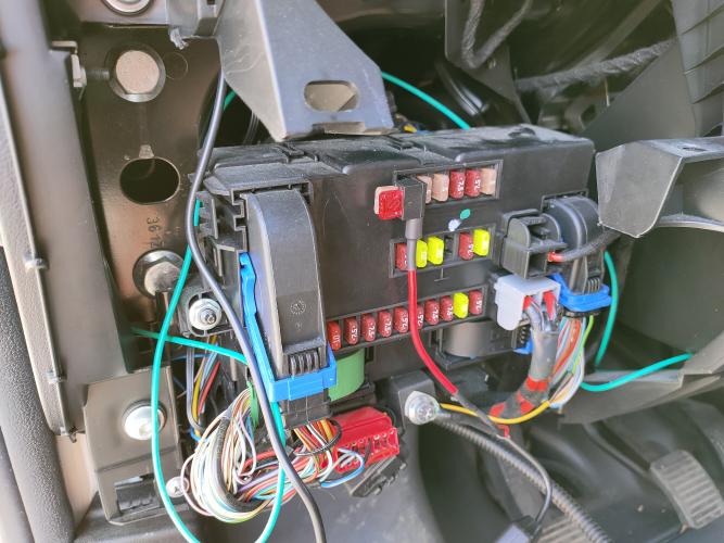

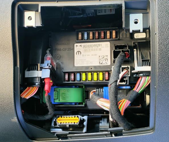

I due quadri fusibili, vecchio e nuovo, sono diversi. Allego foto. Il nuovo in basso.fusibili%20Ducato%20X250.jpgX290.jpg

In risposta al messaggio di luksich del 16/10/2025 alle 16:49:21
Dai piedi del passeggero c'è un altro quadro elettrico
Furio

A me interesserebbe nello specifico avere uno schema dei fusibili e relative utenze del quadro a sinistra del volante, sotto al cruscotto. Ma mi sa che nessuno dei possessori del MY24 , essendo un restyling recente, ha avuto ancora a che fare con i fusibili, essendo il mezzo in garanzia. Sarei stato (sarei) però curioso di sapere se il libretto di uso e manutenzione in loro possesso lo riportava.

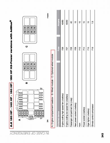

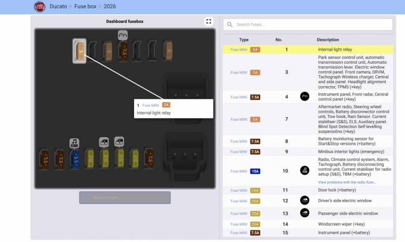

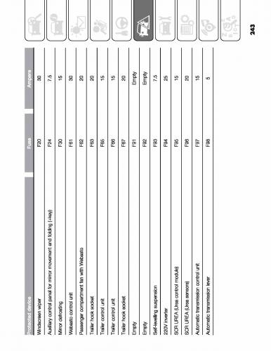

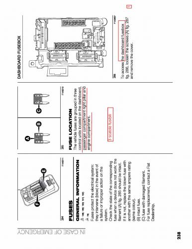

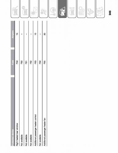

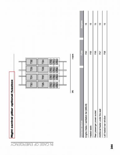

Ho cercato n po' in rete e ho trovato un po di informazioni.

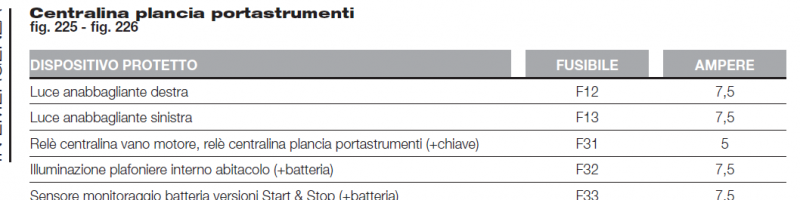

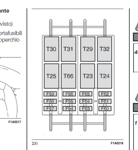

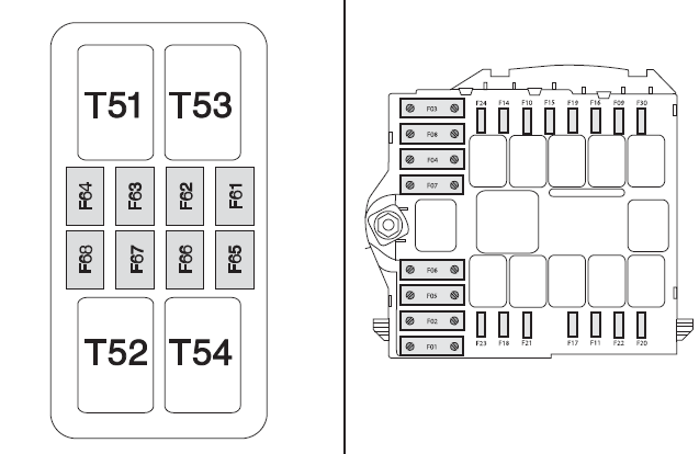

allego qui le informazioni che ho trovato a beneficio di tutti:
-mappa fusibili scatola dashboard, versione 2026 ma dovrebbe essere uguale alle 2025
- mappa di tutti i fusibili estratta  da precedenti manuali fiat (anno 2021). non e' detto che sia tutto identico sulle versioni piu' recenti
-su questo sito puntando il fusibile vi dice a che componente si riferisce:
https://www.startmycar.com/fiat...
(per gli anni 2024-2026 stranamente riporta solo i fusibile della scatola dashboard)
MarcoDucato2021_fuseMAP_Pagina_4.jpgDucato2021_fuseMAP_Pagina_5.jpgDucato2021_fuseMAP_Pagina_6.jpgDucato2021_fuseMAP_Pagina_7.jpgDucato2021_fuseMAP_Pagina_8.jpg

Inserito il 25/07/2026 alle: 16:52:27
In risposta al messaggio di sicce del 25/07/2026 alle 16:49:06
Ho cercato n po' in rete e ho trovato un po di informazioni. allego qui le informazioni che ho trovato a beneficio di tutti: -mappa fusibili scatola dashboard, versione 2026 ma dovrebbe essere uguale alle 2025 - mappa di
tutti i fusibili estratta  da precedenti manuali fiat (anno 2021). non e' detto che sia tutto identico sulle versioni piu' recenti -su questo sito puntando il fusibile vi dice a che componente si riferisce: (per gli anni 2024-2026 stranamente riporta solo i fusibile della scatola dashboard) Marco
Ducato2021_fuseMAP_Pagina_1.jpgDucato2021_fuseMAP_Pagina_2.jpgDucato2021_fuseMAP_Pagina_3.jpg

mappa fusibile scatola dashboard ducato 2026DucatX290_2026_DashBorFuseMap.jpg
luksich
luksich
05/08/2011 71
Inserito il 05/10/2026 alle: 14:26:58
In risposta al messaggio di sicce del 25/07/2026 alle 16:54:21
Grazie mille! Scusa se rispondo solo ora, ma è esattamente quello di cui avevo bisogno. L'immagine che hai pubblicato è quella del quadro fusibili del mio Ducato. L'ho trovata comunque anche seguendo il link, utilissimo, che hai messo di startmycar:
