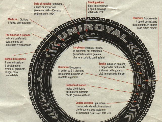

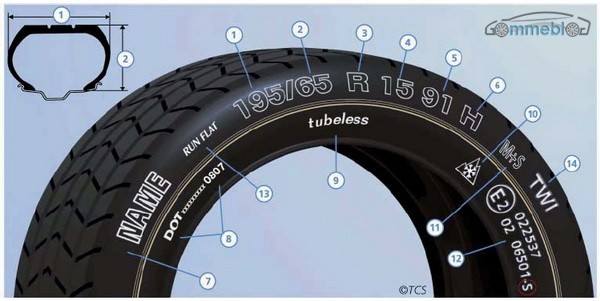

Inserito il 23/08/2015 alle: 15:56:43
l'anno del pneumatico si legge sul fianco. c'è scritto DOT e poi quattro numeri tipo cosi; DOT 1114,  le prime due cifre fanno riferimento alle settimane dell'anno di costruzione "undicesima settimana" e le seconde due cifre all'anno di costruzione duemilaquattordici.
guardando la foto vedrai tutti i riferimenti.
Pasquale.
