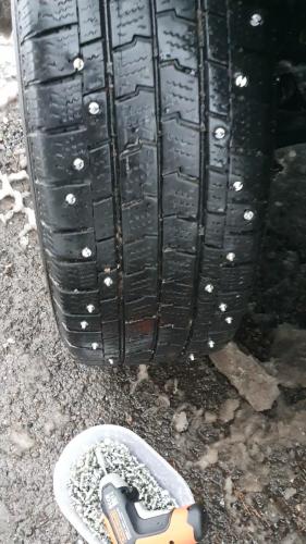

18/10/2009 6785
Inserito il 21/04/2022 alle: 06:37:59
In risposta al messaggio di Steu851 del 20/04/2022 alle 18:01:24
Quale sarebbe l'età massima per un pneumatico sempre stato all'aperto ma mai fermo per più di 1 mese su un mezzo ampiamente entro il peso ma negli ultimi 3 anni alternai con le invernali conservate in box al buio e in orizzontale?
Lo chiedo perchè sono sulla soglia de 6 anni (in base al DOT non so quando furono montati) apparentemente sono a posto, il battistrada farebbe ancora almeno una estate, però il dubbio di lasciar su le invernali per poi passare alle 4 stagioni l'estate prossima c'è, per l'inverno prossimo le invernali le dovrò cambiare per forza, mi serviranno le chiodabili per andar su in Scandinavia.
le chiodate le monti in Scandinavia? qui da noi non puoi girare con chiodati
21/03/2009 29539
Inserito il 21/04/2022 alle: 06:47:12
l unica nazione dove non si può girare con i chiodati è la Germania Da noi e nelle nazioni che si può ci sono delle regole da rispettare Riferito a veicoli entro i 3500kg
ledzep
ledzep
06/10/2014 3736
Inserito il 21/04/2022 alle: 08:22:13
In risposta al messaggio di Hecktor2 del 21/04/2022 alle 06:37:59
"chiodabili", non "chiodate". I chiodi li monti quando arrivi al Nord e li togli prima di tornare indietro
