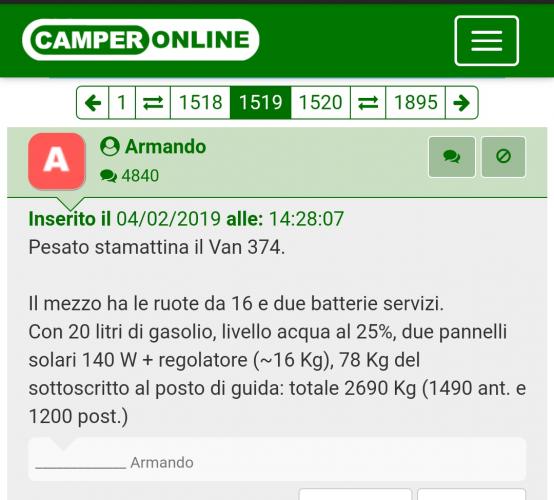

Sono andato a ripescare il messaggio di quando ho pesato il camper, ritirato da pochi giorni.
Era già montata anche l'autoradio 2Din. A parte i bagagli e qualche attrezzo, ho poi aggiunto la ruota di scorta e due Beyfin. (Niente tendalino, TV, AC in cellula, ecc.) Moglie da 55 Kg e cane da 9 Kg.
​​Buone frenate a tutti e occhio alle gomme angel
Modificato da Armando il 27/04/2022 alle 08:01:53

Sono andato a ripescare il messaggio di quando ho pesato il camper, ritirato da pochi giorni. ​​​​​​ Era già montata anche l'autoradio 2Din. A parte i bagagli e qualche attrezzo, ho poi aggiunto la ruota di
scorta e due Beyfin. (Niente tendalino, TV, AC in cellula, ecc.) Moglie da 55 Kg e cane da 9 Kg.  ​​Buone frenate a tutti e occhio alle gomme  ​​​​​​
