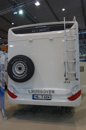

non sarà bella (io non la ho li ma nel garage che è anche troppo grande) ma volendo è una soluzione.
