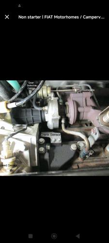

Può essere questa piastrina?Screenshot_2025-10-19-12-43-39-371_com_openai_chatgpt.jpg

Inserito il 20/10/2025 alle: 19:26:23
In risposta al messaggio di andreapodda del 20/10/2025 alle 13:14:40
Si è lì sotto

Inserito il 20/10/2025 alle: 19:26:50
Si è lì sotto

Inserito il 20/10/2025 alle: 21:50:15
In risposta al messaggio di 100176 del 20/10/2025 alle 19:26:23
Si è lì sotto
Ok grazie mille gentilissimo
