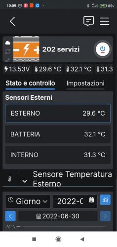

Inserito il 30/06/2022 alle: 10:12:25
Screenshot_2022-06-30-10-09-17-747_allterco_bg_shelly.jpge oggi non c'è caldo come ieri
