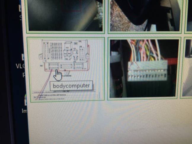

w30430
w30430
16/05/2014 775
Inserito il 26/04/2017 alle: 22:56:04
Questo è il connettore ,che si trova in basso a sx . eccolo,dovrai successivamente abilitare la porta del body fai aprire anche i fendi e cruise ,se vuoi altre info chiedi anche in privato .Ciao

abilitare cosa intendi? è possibile farlo in proprio e se "si" come

Ciao,occorre far aprire le porte del body con il programma leonardo ,e visto che ci sei apri anche fendinebbia,cruise control ,sai mangiando viene l'appetitosmiley.
Non credo ci siano altre possibilità.

Ciao, io per aprire la porta del body (in parole povere devi programmare il body dicendogli che ha anche collegato il sensore della temperatura) ho usato la diagnosi BrainBee prestatami da un officina ma avevo letto in giro che si riesce a fare anche tramite il programma Multiecuscan scaricabile a attivabile da tutti a 50e
http://www.multiecuscan.net/
e poi con l'acquisto di un elm tipo questo che io ho gia comprato e aspetto di avere un po di tempo per provarlo e comunque ho gia visto che si collega senza problemi
https://www.amazon.it/DIAGNOSTI...
finalmente anche io ho la temperatura esterna.
