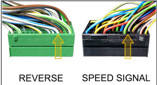

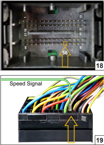

Sul mio Malibù X290 del 2018 il segnale l'ho collegato così ( non per i sensori di parcheggio, ma per il mediacenter alpine X902D-DU, comunque il segnale che ti serve dovrebbe essere quello):
Devi solo procurarti il piccolo faston da inserire nella predisposizione.

Sul mio Malibù X290 del 2018 il segnale l'ho collegato così ( non per i sensori di parcheggio, ma per il mediacenter alpine X902D-DU, comunque il segnale che ti serve dovrebbe essere quello): Devi solo procurarti il piccolo faston da inserire nella predisposizione.
Grazie mille!
Lo faccio vedere all'installatore che a questo punto saprà dove mettere le mani.
Grazie.

In risposta al messaggio di Moby Dick del 30/01/2020 alle 11:30:32
Mi sai anche dire il numero di connettore della retromarcia?
Il 56 è quello della velocità, che nel tuo è vuoto.  Non so se sarà vuoto anche nel mio, ma al limite si usa un ruba corrente.
Come avevi fatto a trovarli? Complimenti!

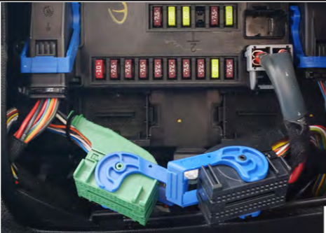

Ho guardato, prova a vedere sul pin 4 o 1 del connettore F del body.
4 colore bianco blu va al faro sx e il numero 1 colore bianco verde va al faro dx
