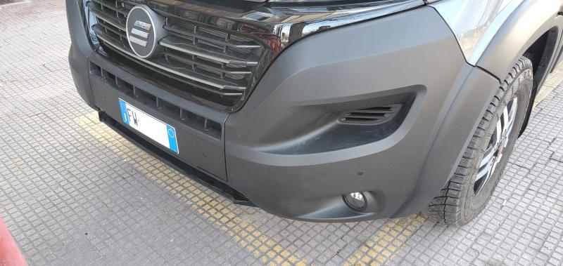

Inserito il 01/02/2020 alle: 13:40:08
Installazione dei sensori completata!
Ringrazio tanto i due utenti che mi hanno aiutato a trovare i contatti corretti!
Collegati sia all'odometro sia alla retro.
Li ho impostati che restino attivi fino ai 12km/h, si disattivino oltre e si riattivino sotto tale soglia. Tutto in automatico, esattamente come quelli originali sulle auto.
Bip (da intermittente a continuo) differente, chiaro e ben distinguibile da quelli posteriori.
Integrazione estetica perfetta.
Presente il pulsante di disattivazione manuale, perfettamente integrato in plancia.
 Molto comodi e funzionali nelle manovre sia in avanti ma anche in retromarcia i due anteriori laterali.

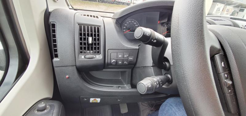

Figurati, sono curioso di vedere l’interruttore dentro in cabina.
Eccolo:
Inserito il 01/02/2020 alle: 20:20:12
In risposta al messaggio di Davnet75 del 01/02/2020 alle 19:58:03
Eccolo:
Sarebbe sul tappo in basso a sinistra?
E' identico a un pulsatino del mio antifurto META (che tra l altro non so cosa serva, mai usato).

Inserito il 01/02/2020 alle: 20:31:34
In risposta al messaggio di IZ4DJI del 01/02/2020 alle 20:20:12
Sarebbe sul tappo in basso a sinistra? E' identico a un pulsatino del mio antifurto META (che tra l altro non so cosa serva, mai usato).
Si quello! Infatti è un MetaSystem. La foto l'ho fatta un po' da lontano con un grandangolo e di fretta... poi sul sito viene ulteriormente compattata.
Dicesi economia di scala...

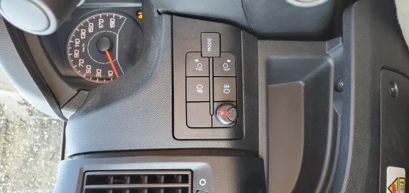

Inserito il 02/02/2020 alle: 17:09:09
Ho fotografato da più vicino il pulsantino di attivazione:
