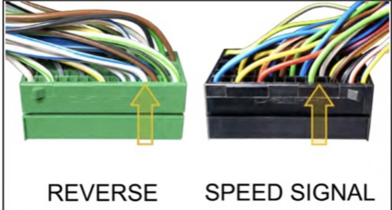

Sono dei Meta System Active Park 4/14. Sono adatti per essere impostati come sensori anteriori ed in particolare hanno una differente regolazione dei due laterali rispetto ai due anteriori centrali. Il suono è differente
dai posteriori in modo da distinguerlo con chiarezza. Si collega la centralina all’odometro ed alla retromarcia nei due pin precisati nei post precedenti. Per fare in modo che si attivi e disattivi al superamento di una determinata velocità bisogna attivare la funzione collegando la centralina al pc con una usb e impostarla col programma della metasystem che viene fornito agli installatori. Sul libretto di istruzioni precisa quali campi abilitare. Per installare i sensori bisogna smontare il paraurti e montarli dall’interno. Il lavoro è stato eseguito da un installatore.

Non ho capito perfettamente il tuo ragionamento, ma provo a rispondere.
L’installazione dei sensori anteriori è del tutto svincolata dai sensori posteriori di fabbrica, che continuano a funzionare, alla pari della retrocamera, con l’inserimento della retromarcia. Non è stato toccato nulla.
Quelli anteriori invece li ho collegati, come del resto previsto dal costruttore, al segnale odometrico, in modo tale che si inserirscano e disinserirscano sotto e sopra ad una velocità preimpostata (ho scelto 12 km/h, che è la media delle due auto che abbiamo in famiglia), ed al segnale della retromarcia.
In più questi sensori hanno un pulsante che in base a come è settato il resto del sistema ha differenti funzioni:
- senza aver collegato odometro, serve per riattivare il sistema che di default resta acceso solo per una trentina di secondi dopo che si accende l’auto, oppure, se si è collegato il segnale della retro, dopo aver inserito la retro. Quindi se la manovra non si è conclusa bisognerebbe ripremere il pulsante.
- con il collegamento dell’odometro serve per spegnare il sistema temporaneamente fino al nuovo reinserimento della retro o alla riaccensione dell’auto. Mi pare che tenendo premuto forse sia anche possibile riattivarlo. Spegnerlo potrebbe servire quando si hanno degli ostacoli davanti per molto tempo, magari una coda molto lenta e con traffico molto ravvicinato, oppure nei pressi di un ostacolo a motore acceso.
Il pulsante è un collegamento previsto di serie con i sensori, che chiaramente hanno una loro centralina.
I sensori si programmano (velocità, attivazione con retro o meno...) collegando la loro centralina via usb ad un computer con un software della casa, in cui semplicemente ci sono delle spunte da scegliere ed il campo della velocità da impostare.

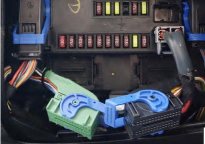

ED33C08B-5EF4-4623-89C6-5B52773EB7FB.jpegF14E1F4E-60C7-4FCF-9AC2-071C8B6051E8.jpegI segnali come già detto in precedenza sono stati presi in questi connettori, mentre la corrente altrove.

Ok adesso mi è più chiaro l impianto che hai fatto, bell idea.
