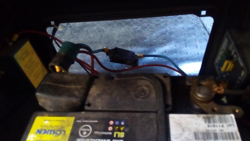

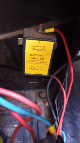

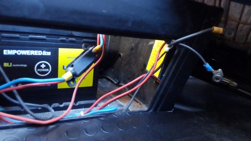

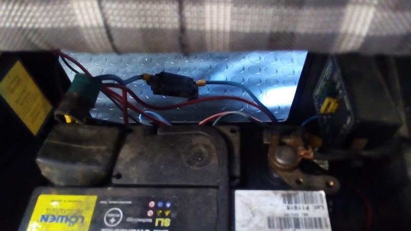

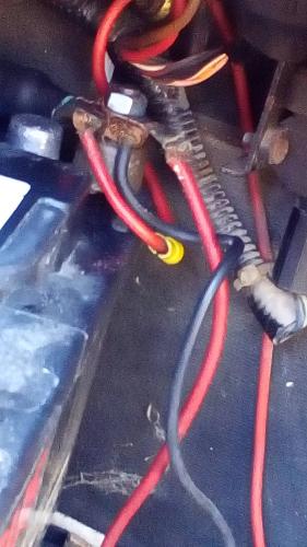

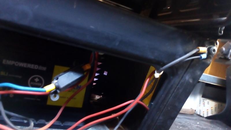

Inserito il 04/08/2022 alle: 10:57:36

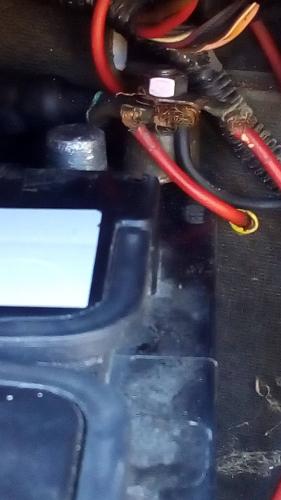

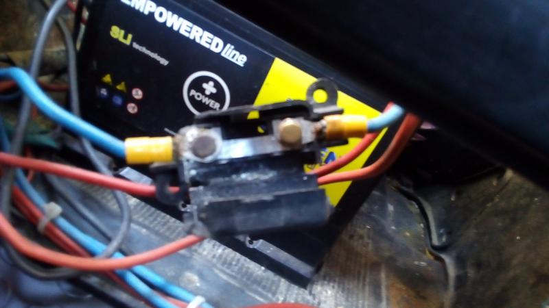

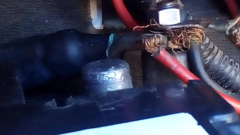

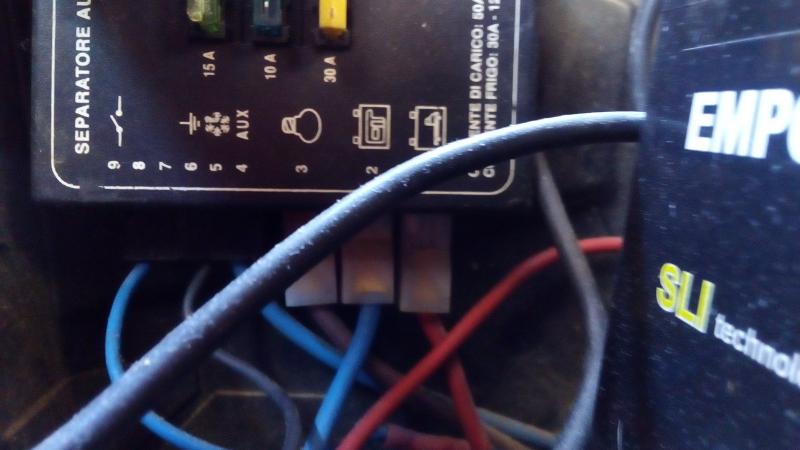

grazie a tutti controllato i morsetti e pulito con v40 e al momento non ho avuto problemi cmq posto delle foto x risolvere il fatto che passa il 12 volt a bm scollegata. Ho fatto delle prove e praticamente il filo nero piu grande che parte dal polo negativo della BS collegato al sedile per fare massa fa partire il separatore di carica e fa accendere anche la luce dell'abitacolo. Posto delle foto BM e BS

Inserito il 05/08/2022 alle: 16:52:10

Che caciara!
Questo che è il prima o il dopo?

Inserito il 06/08/2022 alle: 15:17:20
E' stato sempre così dalle foto sembra piu incasinato. Cmq una è la BM e l'altra servizi con un separatore e un regolatore di carica x pannello. Due fili neri sono a massa sul sedile. due rossi vanno al regolatore di carica ed il resto al polo positivo delle BS.
