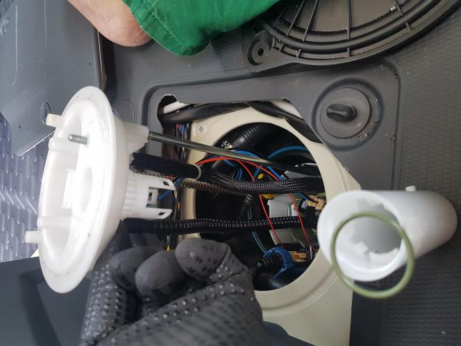

Il serbatoio è da 90 litri, devi togliere una "prolunghina" dello sfiato, per farlo devi smontare la pompa di bassa pressione.

Ciao, il serbatoi ducato contiene 90 lt, ma nei camper, sempre x il motivo pesi, viene limitato a 60 lt
Per poterlo riempire tutto bisogna intervenire manualmente e rimuovere un tubicino che vi è sulla pompa.

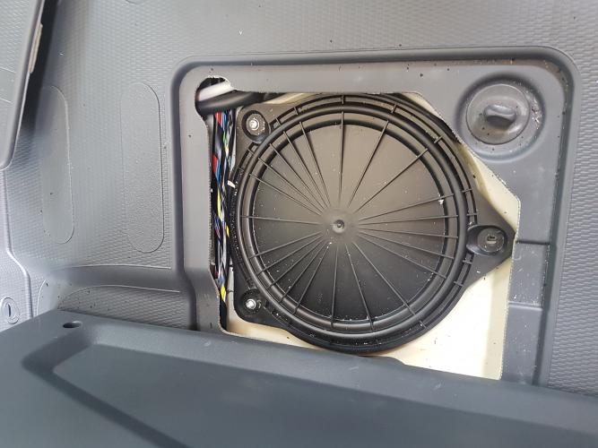

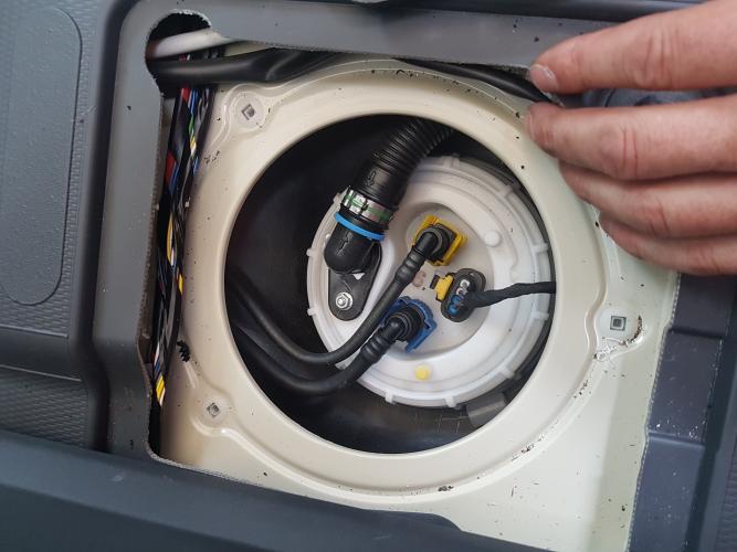

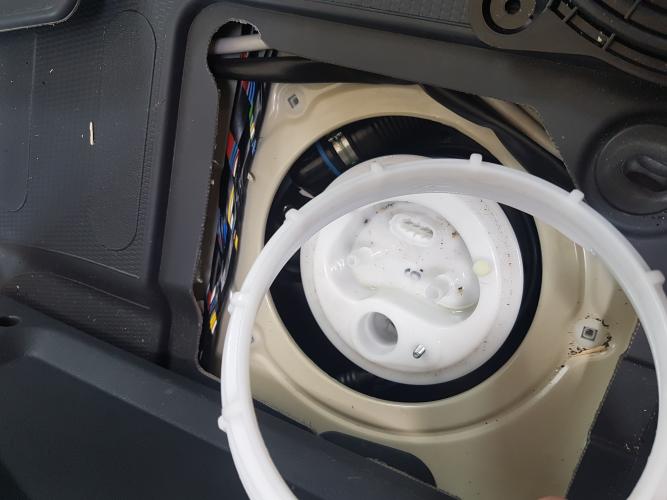

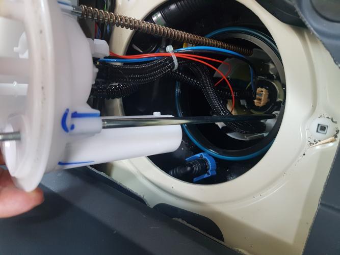

Tra i 2 sedili c'è uno sportello, rimuovendo tutto arrivi al serbatoio, scolegando cavi elettrici, tubetti e rimuovendo la ghiera si può estrarre la pompa, a quel punto ti ritrovi davanti il tubetto da rimuovere. Tolto questo e rimontato il tutto potrai riempire tutto fino al massimo. In sostanza quel tubetto quando il gasolio arriva a 60 lt fa si che il gasolio entri nel tubo di sfiato e non ti dia più la possibilità di andare avanti a riempire il serbatoio.

Sabato scorso ho fatto il lavoro, in 20 minuti aperto il tutto, rimosso il tubetto e richiuso. Il mio è ducato 2.3 180cv €6 del 2017  e il serbatoio montato è da 90 lt

non hai qualche foto ... anche se ormai è tardi (parto venerdì)
Kinobi
Kinobi
30/10/2007 5707
Inserito il 31/07/2017 alle: 18:22:14
Il lavoro è semlice. Ora vado a cercare il pezzo che hanno tolto, e se lo trovo, ti posto la foto.
